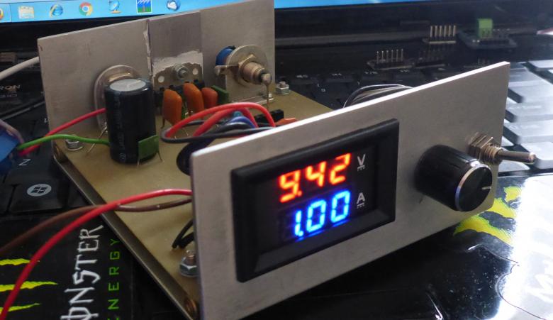

Есть некое устройство, управляется ардуиной по 16 битному ШИМу (pin9), точная настройка устройства соответствует максимальному потребляемому току, измерительная цепь MAX471 (0-3А), само устройство потребляет в настроенном режиме от 0,8 до 1,1А, флуктуации по потребляемому току в пределах 10-15 ма.
Ну и как усмирить это устройство? Простым усреднением показаний 30 измерений АЦП проблема не решается. ШИМ использует весь диапазон значений, чтобы загнать устройство в режим, то-есть от 0 до 65535

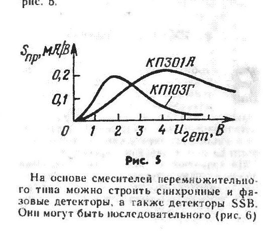

//работает на КП-103
где вы их только берете?! Я вобще в восторге от своего склероза, что еще вспомнил шо оно такое ))))
Более высоких - сложно. Надо коэффициенты расчитывать. Там серезная математика. Даже гуглить не советую матимпотенцию иожна получить;) Если сильно надо - можна два фильтра друг за другом включать. Или даже много. Кстати по странной мат. иронии этот фильтр абсолютно совпадает с простейшим фильтром Кальмана, на котором еще шатлы летали. Так что с Кальманом Вас тоже поздравляю)))
у нас серьёзные запасы )))
а нафига? Щас такие МОСФЕТы что иногда не верится шо такое бывает в природе. 0,037Ом открытый канал. Он шо, в золото превращается? ;)

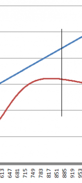

Прежде чем углубиться в чтение Вирта, снял график зависимости тока от ШИМ, получилось так:

ua6em, если Вы хотите каких-то комментариев по поводу графика, следует, как минимум, хотя бы подписать оси.
Пояснение:
Эти переменные могут быть сдвинуты, одна откосительно доугой на цикл всего разворота )))
Вы сами поняли, что написали?
Синяя - переменная напряжения ШИМ, красная - ток потребляемый устройством, правильная настройка ящика по максимальному потребляемому току но находиться надо - на левой ветви на подходе к максимуму, особенности - максимум может быть и при значении ШИМ = 1 и при значении ШИМ =1023, то-есть эти два графика могут смещаться один относительно другого
Горизонтальная ось естественно значение переменной ШИМ, вертикальная - Ток
Оси не обозначаю, так как всё относительно )))

разбирался с конструктором ящика, выяснилось, что полевой транзистор в регуляторе работает наоборот, изначально транзистор максимально открыт, подавая ШИМ мы его закрываем ))), тогда ВАЖНОЕ, попадать надо не на левую ветвь, а на правую, та что более пологая...

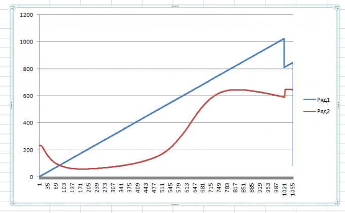

Первичный поиск максимума реализован вызовом соответствующей функции в setup, метод обычный пузырёк, фиксируем в двух переменных значение максимума тока и соответствующего ему значения ШИМ, на выходе процедуры устанавливаем найденные значения...
В раздумьях о математике поддержания этого максимума, точнее нужен правый порог максимума...
нужна какая-то математическая модель вот этого: (с арифметикой знаком то, что 2+2*2=6 знаю)
Рабочая точка отмечена вертикальной линией
Программист, говорит, что что-то какое проходили, поиск точки через приближение по касательной... или метод падающей плоскости, ни первое ни второе мне ни о чём не говорит...

ДА, выше постом, стрелками это вектор направленности ШИМ, сама стрелка - одно деление шим, то есть 4 стрелки подряд в одном направлении - изменение переменной ШИМ на 4 единицы
Ещё, красная линия на графике несколькими постами выше, это реальная характеристика устройства, другой она быть не может, в значениях да, но ход кривой считаем что константа
Очень похоже, что кривая соответствует кривой регулирующего частоту элемента - транзистор КП-103Г

Взял скетч ZIA, чуть допилил, работает мой чёрный ящик, да, для управления MCP4725 использую
Фото ящика
