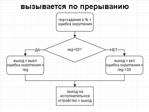

//управление симистором void ResOut(){ delay(1);// задержка о которой я писал reg = zad + er; if (reg < 50){ out=0; er = reg ; } else { out=1; er=reg-100; } digitalWrite(13,out); }digitalWrite -- это из стандартной библиотеки? не советую из прерываний вызывать. хотя я уже год не смотрел их код, но стандартная функция записи "в пин" годилась только для проектов начинающих, слишком тормозная.Если не затруднит кто-нибудь может данный код преобразовать к блок-схеме.
Прошу помощи по скольку от программирования далёк не могу понять как организована программа.
Примерно так.
Там и так всё понятно.
Благодарю.

digitalWrite:bitSet(PORT,pin);bitClear(PORT,pin);тип переменных может быть int8_t, одного байта хватитИзвините, что встрял.Прошу ещё раз помощи, а мог бы кто-нибудь описать этот алгоритм самым общим языком чтоб мог понять человек очень далёкий от
програмирования в виде блок-схемы?
Можно попроще. Пример на "чистом" С
int leistung; // установка мощности int modulator; // рабочая переменная int reg_max; // макс. значение периода регулирования // выходная мощность = leistung / reg_max #define OUT_EIN (PORTB |= (1<<PB0)); // для примера выход на PB0 #define OUT_AUS (PORTB &= ~(1<<PB0)); void brasenham(void){ modulator += leistung; if(modulator >= reg_max){ modulator -= reg_max; OUT_EIN; } else OUT_AUS; }Принцип простой: считаем переполнения переменной modulator по модулю reg_max. Выходная мощность = leistung / reg_max. Есть переполнение - включаем выход. Нет переполнения - не включаем. Импульсы равномерно распределяются по интервалу. Функцию надо вызывать при переходе напряжения сети через нуль. Выключать управление тиристором лучше заранее, не дожидаясь конца полупериода (например через 4 мс. как это сделано в регуляторе "Радио 2000 №10 стр. 28) - чтоб исключить ошибочное его открывание в следующий полупериод (из-за помех).
Если желательно исключить постоянную составляющую тока нагрузки, то функцию надо вызывать только при одном из фронтов перехода через нуль, к примеру при положительном. Ценой будет вполовину меньшая частота коммутации. Если и это нежелательно, то можно коммутировать всё-таки при каждом переходе через нуль, но тогда нужно выбрать нечётный модуль счёта, он в переменной reg_max (например вместо 100 взять 99 или 101). будет правда несколько непривычно: 100% мощности будет соответствовать значению leistung сооответственно 99 или 101. Но зато не будет постоянной составляющей. Всё имеет свою цену в общем.
Для языка Ардуино (дериват C++) надо немного подкорректировать, но это очевидно.
