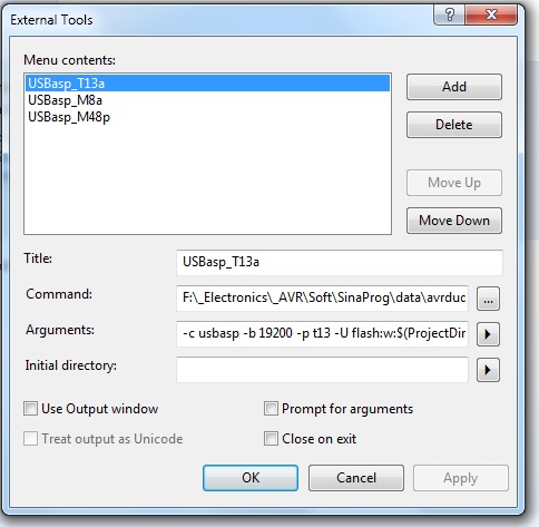

В Atmel Studio можно добавить консольную команду с параметрами вызова Avrdude. Находится в меню Tools - External Tools. Потом её можно вызывать из меню или добавить кнопку на панель инструментов и привязать к кнопке эту консольную команду.
Вот, например у меня так настроено в AS6 (только прошивка не через COM-порт, а через программатор USBasp)
Огромное спасибо! буду разбираться)
P.S. Avrdude я прикрутил из комплекта утилиты SinaProg (графическая оболочка для консольной Avrdude), можно прикрутить Avrdude из комплекта Arduino IDE или вовсе скачать отдельно. Без разницы, главное правильно прописать путь и параметры вызова.
Мой пример для ATtiny13a и программатора USBasp:
Command: F:\_Electronics\_AVR\Soft\SinaProg\data\avrdude.exe (путь к avrdude.exe, у Вас будет свой)
Arguments: -c usbasp -b 19200 -p t13 -U flash:w:$(ProjectDir)Debug\$(ItemFileName).hex:a -q

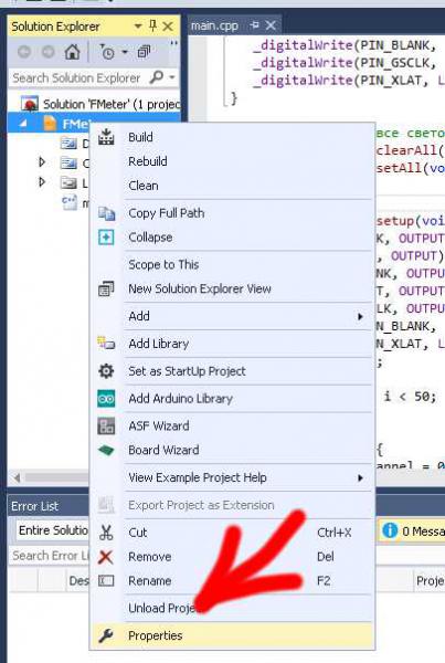

Как Из ATmel Studio шить Arduinу без программатора? Причем я знаю наверняка что код от студии гораздо производительней всего остального, то есть как это делать не чез левые компиляторы и прочее?
Напрямую Atmel Studio шьет только через программатор (причём USBasp не поддерживается). Но можно прикрутить avrdude, выше я объяснял с картинками как это сделать. А уже avrdude, в свою очередь, может прошивать и без программатора - так сделано в Arduino IDE. Нужно только разобраться с параметрами вызова avrdude.
Без программатора? Да, почти никак. Студия заточена на использование STK-500 - это такая плата, в атмелсторе за 83 бакса продаётся - очень рекомендую, я купил и не пожалел ни разу. Если есть любой программатор, то то можно запускать его через PostBuild event - это позволяет использовать любой программатор, даже тот, про который студия ничего не знает (например, у меня отлично работает USBASP). Ну, а про остальное Вам коллега уже написал.
нука-нука, что энто за зверь? по поиску не понятно
Догадываюсь, бери Хекс и шей чем хочешь только автоматом?
В общем и целом - да.
Открываете студию, наводите мышь на название проекта, по правой кнопке в меню выбираете "Properties".
В появившемся окне ищете "Build Events". Там в окошке "Post build event command line" прописываете строку вызова Вашего программатора со всеми путями к нему и параметрами.
Для обозначения платы и имени hex файла используете макросы студии. Смотрите, как я их использую ($(avrdevce), $(OutputDirectory) и $(OutputFileName))
Теперь по команде "Build" она должна всё компилировать и прошивать после компиляции.
Попробуйте, если всё нормально, то рекомменду сделать ещё один шаг.
Очиситите проект (оставьте только пустой main и, может быть свои самые любимые include). Поставьте мышь на Solution и выберите из меню "File | Export template". Сохраните этот проект как шаблон с каким-нибудь именем. Тогда при создании нового проекта этот шаблон будет появляться в общем списке шаблонов и Вы сможете создавать новые проекты с уже установленной загрузкой - чтобы больше об этом не думать.
