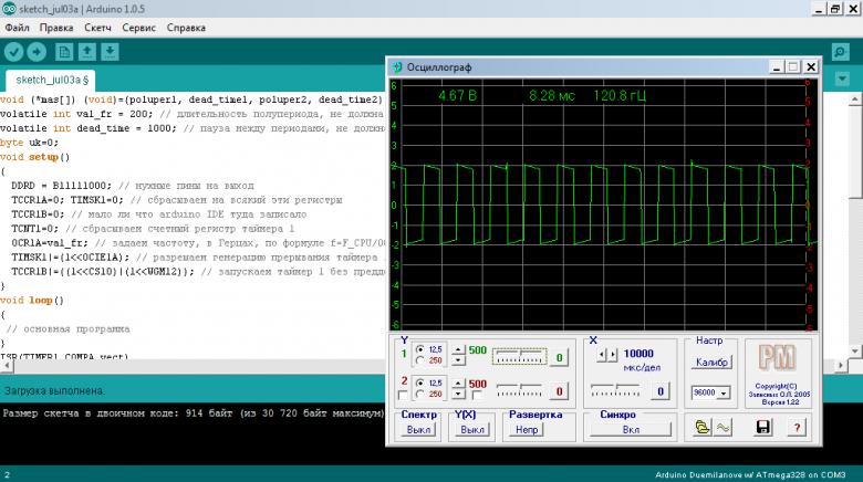

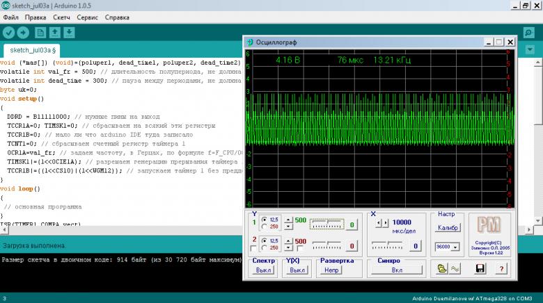

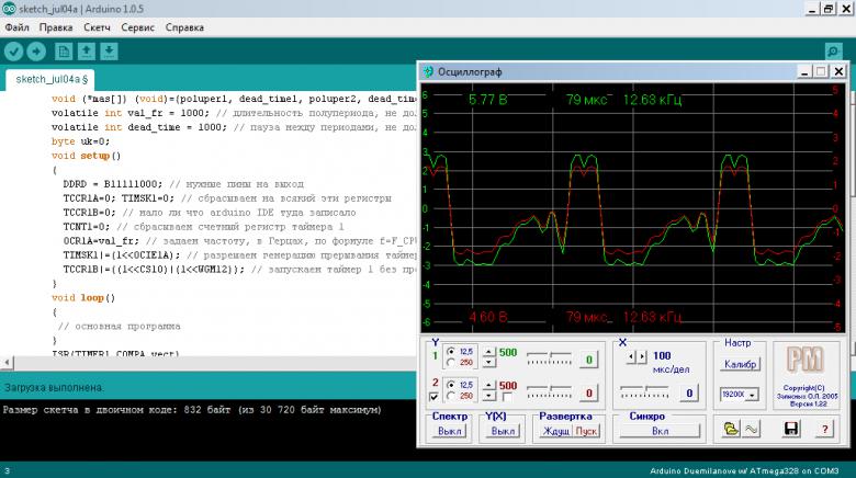

Вот реализация того, что сделано насегодня...
http://www.youtube.com/watch?v=rQ368CWKoCU&feature=youtu.be
Вот. Можно регулировать скважность переменной dead_time.
void (*mas[]) (void)={poluper1, dead_time1, poluper2, dead_time2}; // массив указателей функций volatile int val_fr = 500; // длительность полупериода, не должна быть меньше 50 volatile int dead_time; // пауза между периодами, не должна быть меньше 50 и больше (val_fr*2)-100 byte uk=0; void setup() { DDRD = B11111000; // нужные пины на выход TCCR1A=0; TIMSK1=0; // сбрасываем на всякий эти регистры TCCR1B=0; // мало ли что arduino IDE туда записало TCNT1=0; // сбрасываем счетный регистр таймера 1 OCR1A=val_fr; // задаем частоту, в Герцах, по формуле f=F_CPU/OCR1A/2 где F_CPU тактовая частота ардуины TIMSK1|=(1<<OCIE1A); // разрешаем генерацию прерывания таймера 1, по совпадению с регистром OCR1A TCCR1B|=((1<<CS10)|(1<<WGM12)); // запускаем таймер 1 без предделителя в режиме СТС } void loop() { // основная программа } ISR(TIMER1_COMPA_vect) { (*mas[uk])(); // вызываем функцию по указателю } void poluper1(void) // функция 0 { PORTD&=~(1<<5); // на пин 5 лог 0 PORTD|=(1<<4); // на пин 4 лог 1, формируем первый полупериод if(dead_time<50) {OCR1A=val_fr; uk=2;} // если пауза меньше 50 тогда она формироваться не будет else {OCR1A=val_fr-(dead_time/2); uk=1;} // иначе уменьшаем полупериод на половину длительности паузы чтоб сохранить частоту } void dead_time1(void) // функция 1 { PORTD&=~(1<<4); // на пинах 4 и 5 лог 0, формируем dead_time паузу OCR1A=dead_time; uk=2; } void poluper2(void) // функция 2 { PORTD&=~(1<<4); // на пин 4 лог 0 PORTD|=(1<<5); // на пин 5 лог 1, формируем второй полупериод if(dead_time<50) {OCR1A=val_fr; uk=0;} else {OCR1A=val_fr-(dead_time/2); uk=3;} } void dead_time2(void) // функция 3 { PORTD&=~(1<<5); // на пинах 4 и 5 лог 0, формируем dead_time паузу OCR1A=dead_time; uk=0; }Огромное спасибо !!!!
если я правильно понял, то переменные
volatile int val_fr = 500; // длительность полупериода, не должна быть меньше 50 volatile int dead_time; // пауза между периодами, не должна быть меньше 50 и больше (val_fr*2)-100 void loop() { // основная программа }можно просто изменять в основной программе.
тоесть как раньше сделать прерывание на кнопку и двумя переменниками устанавливаем значения на аналоговых пинах, затем читаем их и используем в генераторе...
Да, все так. Только я этот код не проверял, пробуйте сами.

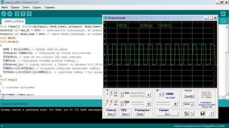

Проверил, но что-то не то получается....
вопервых при значении val_fr = 500 в "базовом" варианте реальная частота равна 16 кГц и соответствует расчётам f=16000/500/2
в новом скетче, с частотой что-то не понятное и скважность ведёт себя странно...
На последних двух скриншотах пауза между периодами задана не правильно. Я же писал там в комментах, она не должна быть больше чем (val_fr*2)-100. А вот почему остальное не работает счас буду думать.

только какая-то фигня с этим осцилографом, цепляю один щуп на пин, второй на массу а на осцилографе всёравно ДВЕ полуволны.....
А если вот так попробывать ??? Только сейчас не могу проверить на железе...

у меня штекер "моно" ....
подключался к пин 4 и пин 5 ... хотя ессли цеплял пин+масса картинка не менялась...

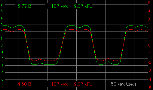

А, почему у вас разная чувствительность на каналах на первом 1000, а на втором 500 ?
Так было по умолчанию при включении программы, я не трогал эту настройку.

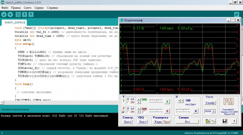

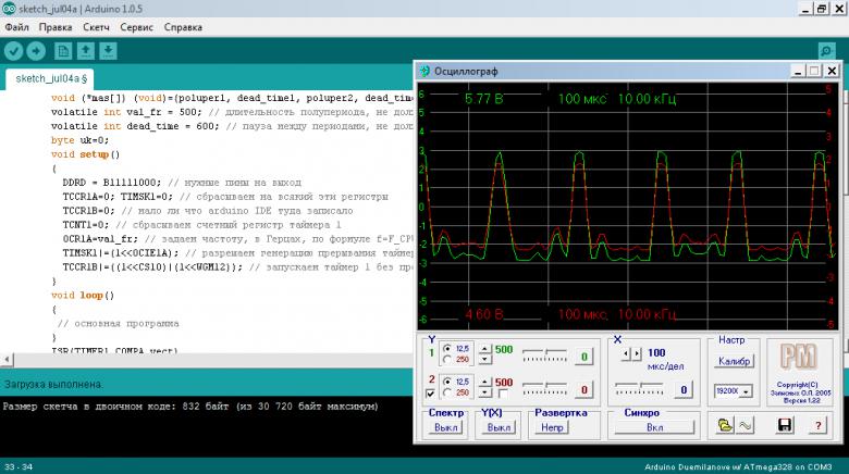

Если вы будете снимать сигнал только с одного пина то, при формировании паузы между полупериодами, осциллограф будет неправильно высчитывать частоту. Он будет считать частоту, замеряя длительность периода, вот так
А в конечном устройстве период будет вот такой
Самое странное, что у меня картинка сигнала НЕ меняется хоть с одного пина снимаю, хоть с двух ?!?!?!
вот пример, с двух пинов ....
вот с одного пина и массы

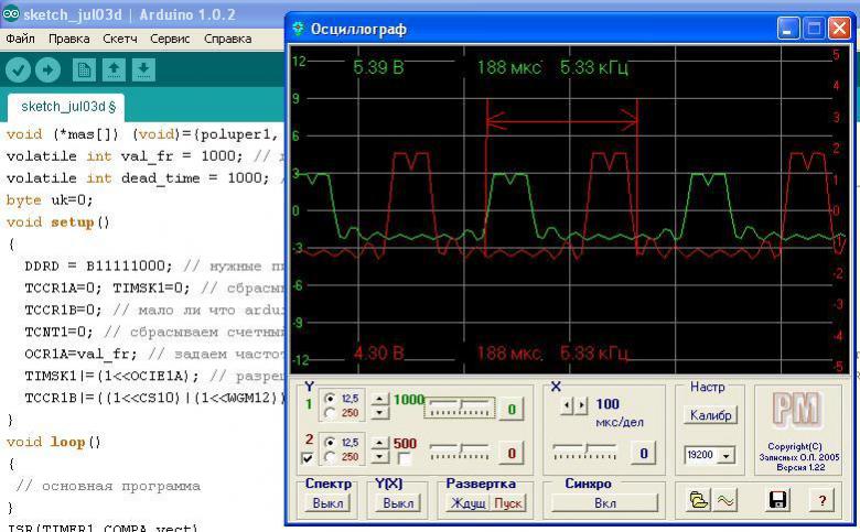

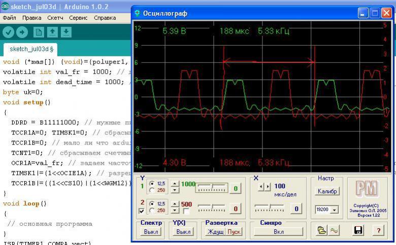

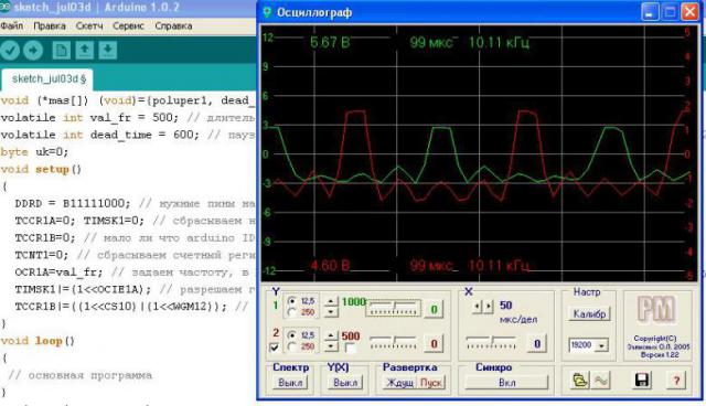

Запустил последний скетч, вот что получилось (сигнал снимал с двух пинов)
с такими настройками на картинке колличество импульсов не меняется, а частота (в цифрах) скачет.
Но непонятно другое !!!!! почему "мёртвая зона" только с одной стороны ????
по идее и по правилам "мёртвая зона" должна быть сдвух сторон каждой полуволны...
Вы каим оброзом осциллограммы снимаете? Надо один канал линейного входа звуковой карты подключить к четвертому пину, другой к пятому. Я подключал через резисторы 100 Ом (можно побольше поставить) и ничего не сгорело. Для этого нужен разъем мини-джек "стерео". Дуину нужно от того-же компа запитывать которым осциллограммы снимаете.
У меня джек "моно" поэтому входы карты объеденены, и получается, что пин 4 на входы, пин 5 на массу.

void dead_time1(void) // функция 1 { PORTD&=~(1<<4); // на пинах 4 и 5 лог 0, формируем dead_time паузу OCR1A=dead_time; uk=2; } void poluper2(void) // функция 2 { PORTD&=~(1<<4); // на пин 4 лог 0 PORTD|=(1<<5); // на пин 5 лог 1, формируем второй полупериод if(dead_time<200) {OCR1A=val_fr; uk=0;} else {OCR1A=val_fr-(dead_time>>1); uk=3;} }выполняется функция 1 (дедтайм) по её завершении таймеру задаётся значение OCR1A=dead_time; тогда получается, что следующая функция 2 (формирование полупериода) будет выполняться в течении таймера "мёртвой зоны"...
Немного не так. Строка OCR1A=dead_time задает сколько будет длиться пауза между полупериодами. Эта функция не выполняется сколько-то долго, она просто устанавливает лог 0 на пинах 4 и 5 (ну в данном случае только на пине 4 потому, что 5 пин и так в нуле), потм задает через сколько тактов процессора должно вызваться это-же прерывание (OCR1A=dead_time) и изменяет переменную uk=2, чтобы в следующий раз в обработчике прерывания вызвалась не опять она-же, а уже другая функция, которая формирует полупериод.

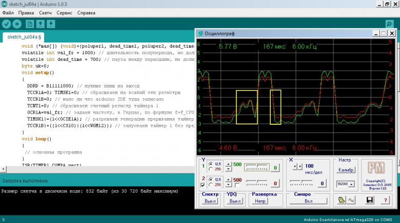

теперь нормально видно, что "мёртвая зона" отрабатывается правильно, с двух сторон от полупериода.
Только при изменении дедтайма изменяется частота...
Думаю, что частоту (полупериод) и скважность (дедтайм) нужно расчитывать от одного числа. Тоесть "полупериод" плюс "дедтайм" должно быть равно при изменении одного из слагаемых.

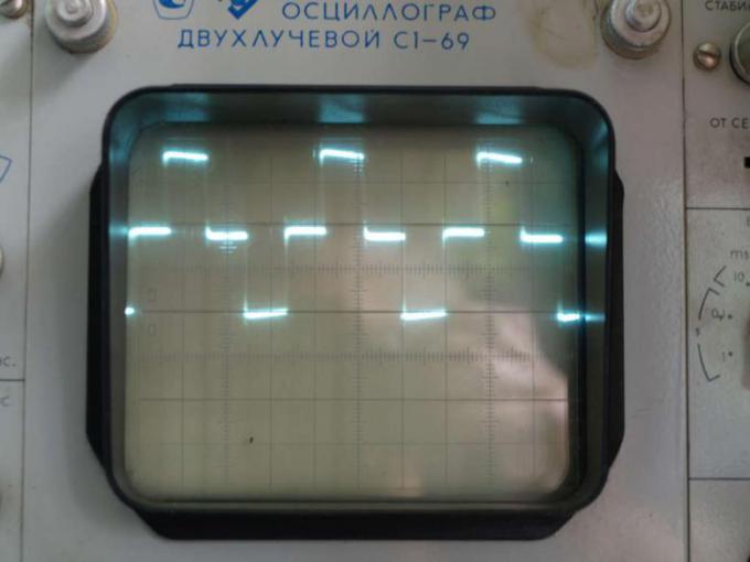

Всем привет. Вопрос: заметил что фронты иногда скачут, то тут то там, увеличивая и уменьшая скважность От этого как можно избавиться или это обычное дело ?
я так понял, никто не в курсе ???
вот даже снял видео, https://youtu.be/ET0zkCjuRsg
скрипт по сути тот же что в шапке.
Осциллограф програмный, через звуковуху? На меньшей частоте 1-2 кГц тоже самое?
3dmax -код в шапке слишком примитивен, на длительность фронтов влияет прерывание таймера0. Если нужен сигнал стабильной формы - к вашим услугам три аппаратных таймера.
