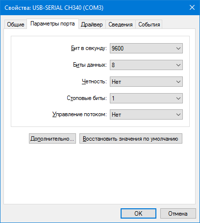

T.Rook
Зарегистрирован: 05.03.2016
скриншот с IDE с номером порта

djtorian
Зарегистрирован: 14.05.2017
я пробовал с таймером - результат тот же, ничего!
djtorian
это имели в виду?

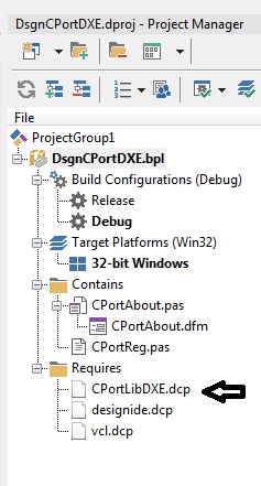

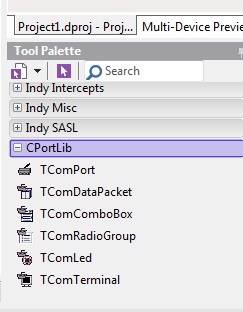

SAlexander59
Зарегистрирован: 21.04.2017
kalapanga пишет:
Вот ссылка на архив: https://cloud.mail.ru/public/4XCo/gfagkLxqj
В архиве библиотека ComPort, которая мне показалась наиболее беспроблемной. Под моей Delphi XE3 установилась без единого предупреждения. Под 7 там тоже пакеты есть. Вот с этой библиотекой у меня обмен с ардуино заработал сразу. На ардуино использовался самый примитивный скетч с потенциометром. Скетч в архиве тоже есть. На компе использовалась программка из примеров к библиотеке: \ComPort\Examples\delphi\ComExample.dpr.
Устанавливаем компонент. Компилируем пример. Запускаем. Кнопка Settings. Выбираем com-порт, скорость, остальное у меня уже как надо стояло. Кнопка Open. Нажимаем её и видим как в окошке поехали числа. Ардуино разумеется уже был загружен нашим скетчем и подключен.
В этом проекте делается всё то же самое, что мы здесь пробовали. Только событие у компонента по-другому называется. Но суть вся та же.
Попробуйте, должно работать
Какой файл надо открыть из меню Open File для начала? У меня это только файлы DsgnCPortDXE.dpk или DsgnCPortDXE.dproj. Именно они дают после своей загрузки нужный для продолжения (компиляции) диалог. Однако в ходе компиляции DsgnCPortDXE.bpl выдается ошибка:
Compiling DsgnCPortDXE.dproj (Debug, Win32)
dcc32 command line for "DsgnCPortDXE.dpk"
  c:\program files\embarcadero\studio\19.0\bin\dcc32.exe -$O- -$W+ -$J+ -$Y- --no-config -M -Q -Z -TX.bpl
  -AGenerics.Collections=System.Generics.Collections;Generics.Defaults=System.Generics.Defaults;WinTypes=Winapi.Windows;WinProcs=Winapi.Windows;
  DbiTypes=BDE;DbiProcs=BDE;DbiErrs=BDE -DDEBUG -I"c:\program files\embarcadero\studio\19.0\lib\Win32\release";

Хотя путь к папке с фйалами прописан в настройках Embarcodero Delphi.
Речь как я понимаю идет о требуемом для компиляции файле CPortLibDXE.dcp
рисунок
Спрашивается где его взять - этот файл - если в установочном пакете, скачанном мною его нет? На всякий случай обшарил весь комп но такого файла на нем просто нет. Что спрашивается делать? Повторяю - установка библиотеки ComPort идет на Embarcodero Delphi Starter -  Embarcadero® Delphi 10.2 Version 25.0.26309.314

ПРОБЛЕМА РЕШЕНА С УСТАНОВКОЙ БИБЛИОТЕКИ ComPort на Embarcodero Delphi Starter v. 10.2
0. размещаем папку с разархивированной библиотекой в каком то месте - например - C:\ComPort
1. запускаем IDE Embarcodero Delphi Starter 10.2
2. Tools->Options->Library->в окне пути к библиотеке добавляем пути к подпапкам Sources и DCU, находящимся в папке C:\ComPort.
3. File->Open открываем файл DsgnCPortDXE.dsk, находящийся в папке C:\ComPort\Sources - справа в окне IDE появится окно:
4. на щелкаем правой кнопкой мышки на файле CPortLibDXE.dcp и в меню указываем - remove from project (удалить из проекта)
5. щелкаем правой кнопкой мышки на файле DsgnCPortDXE.bpl и в появившемся меню указываем в начале Compile (сомпилировать), а затем после успешной компиляции опять щелкаем правой кнопкой мышки на файле DsgnCPortDXE.bpl и в появившемся меню указываем Install (установить).
6. File -> Close All -> сохранить изменения
7. создаем новый проект и в инспекторе объектов уже видим установленный пакет с компонентами
можно начинать работать!!!
