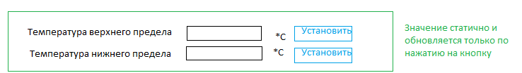

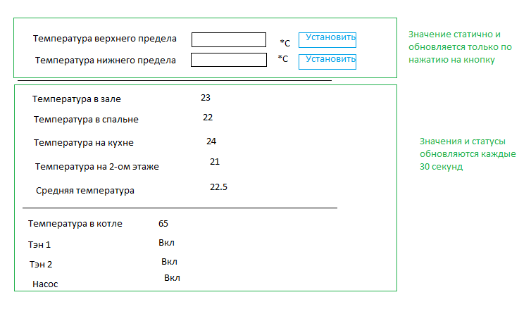

1. На html странице arduino необходимо два поле. Первое для ввода нужной температуры, второе для порога нижнего значения комфортной температуры с фиксацией этих значений.
2. Отображение состояния датчиков температуры по комнатам, среднее значение во всем доме и температуры теплоносителя в котле. Так же состояние насоса котла (вкл/выкл)
3. Управление внешним насосом
Можно ли в самой Arduino использовать CSS? или для этого необходимо внешний WEB - сервер?

а в чем проблема с отображением ? что и откуда ты хочешь отображать, не совсем понятно...
ардуина тем и хороша, что вариантов интерфейса может быть миллион.  можно радиомодулями передавать на lcd-экранчик, а можно, например с gsm-модуля отправлять на сервер и рисовать страничку красивую.
и наоборот - управлять задачами можно нажимая на кнопочки на странице или на кнопки на модуле в котельной.

Сейчас схемку нарисую
ramzes.ru
Зарегистрирован: 19.11.2014
Что то такое хочу получить на выходе

А как организовать тогда хотя бы вот так?
установка температуры будет производиться одной кнопкой
