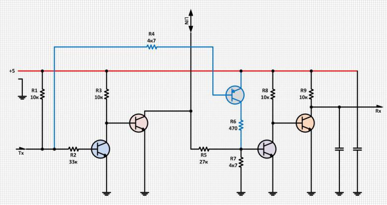

Casper
Зарегистрирован: 02.10.2012
Оппа. А я связывал посредством LIN шины. Просто Rx/Tx не захотели работать всем скопом.
Casper
Ну и далее по протоколу LIN
Адрес / длина / данные / контрольная сумма.
