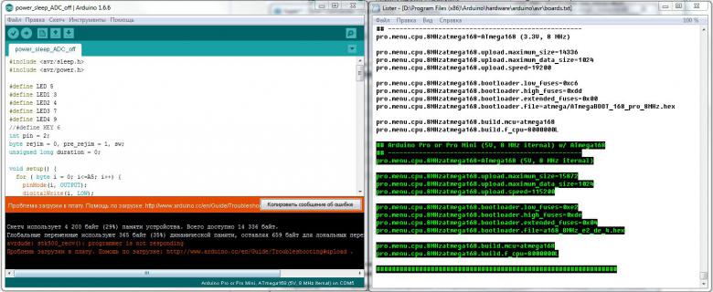

Добрый день, я попытался прошить атмегу 168 с флюзами:
a168_8MHz.name=atmega168 (8 MHz)
a168_8MHz.upload.protocol=arduino
a168_8MHz.upload.maximum_size=15872
a168_8MHz.upload.speed=115200
a168_8MHz.bootloader.low_fuses=0xe2
a168_8MHz.bootloader.high_fuses=0xde
a168_8MHz.bootloader.extended_fuses=0x4
a168_8MHz.bootloader.path=optiboot
a168_8MHz.bootloader.file=
ATmegaBOOT_168_atmega328.hex
a168_8MHz.build.mcu=atmega168
a168_8MHz.build.f_cpu=8000000L
a168_8MHz.build.core=arduino
a168_8MHz.build.variant=standard
bootloader зашился, но микросхема при этом все равно не работает. Зашивал обратно родной bootloader, все работает, а без кварца никак не могу запустить микросхему, уже 2 дня мучаюсь(
Прошу помочь...

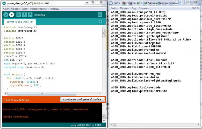

daniln
Зарегистрирован: 30.11.2015

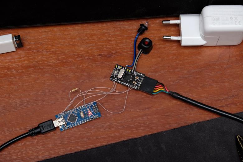

Ок, расскажу поэтапно что я делал:
В качестве программатора использую другую ардуину
В файл *:\Program Files (x86)\Arduino\hardware\arduino\avr\boards.txt добавляем
a168_8MHz.bootloader.file=a168_8MHz_e2_de_4.hex
Скачиваем файл a168_8MHz_e2_de_4.hex и копируем его в папку bootloaders
При запуске программы arduino т попытке загрузить загрузчик вылазит ошибка
Ошибка при записи загрузчика: пропущен параметр конфигурации 'bootloader.tool'
Копируем данный параметр из оригинального файла boards.txt
a168_8MHz.bootloader.tool=avrdude
Снова ошибка:
avrdude: invalid byte value ({bootloader.unlock_bits}) specified for immediate mode
Ошибка при записи загрузчика.
avrdude: read from file '{bootloader.unlock_bits}' failed
Снова копируем настройки их ориганального файла
a168_8MHz.bootloader.unlock_bits=0x3F
a168_8MHz.bootloader.lock_bits=0x0F
После этого плата прошилась... странно.
Обычно после прошивки загрузчика pro.mini 5V 16MHz обе платы синхронно мигали светодиодами. Сейчас нет.
При подаче питания несколько раз моргает синим диодом.
Теперь я пытаюсь залить скетч по UART и тут новая ошибка:
Плата a168_8MHz (платформа avr, пакет arduino) неизвестна
Ошибка компиляции.
И тут я не знаю что делать...

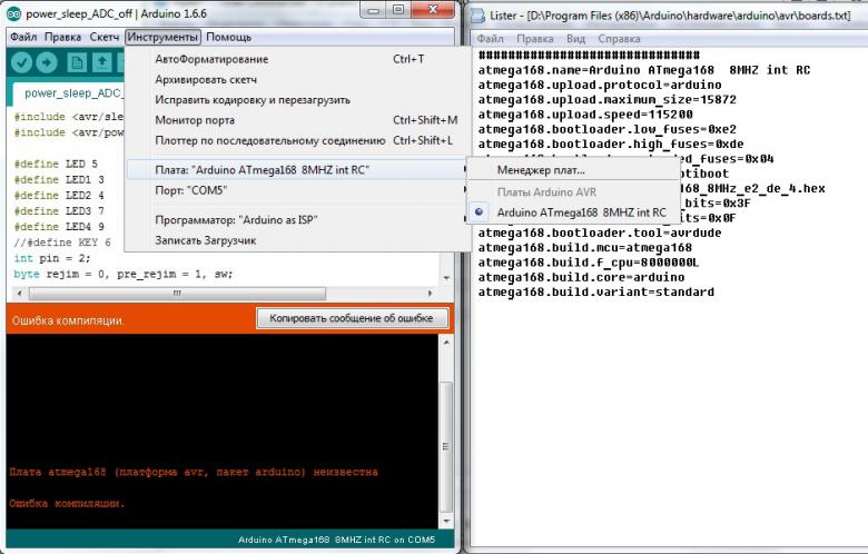

dimax
dimax аватар
Зарегистрирован: 25.12.2013
daniln, почему у вас часть строк a328 а часть a168 ? Попробуйте этот конфиг вставить:
atmega168.name=Arduino ATmega168  8MHZ int RC
atmega168.upload.protocol=arduino
atmega168.upload.maximum_size=15872
atmega168.upload.speed=115200
atmega168.bootloader.low_fuses=0xe2
atmega168.bootloader.high_fuses=0xde
atmega168.bootloader.extended_fuses=0x04
atmega168.bootloader.path=optiboot
atmega168.bootloader.file=a168_8MHz_e2_de_4.hex
atmega168.bootloader.unlock_bits=0x3F
atmega168.bootloader.lock_bits=0x0F
atmega168.bootloader.tool=avrdude
atmega168.build.mcu=atmega168
atmega168.build.f_cpu=8000000L
atmega168.build.core=arduino
atmega168.build.variant=standard
daniln
Текст поправил, видимо промахнулся когда копировал, в общем у меня такие настройки
Загрузчик записался, но теперь не могу скетч залить, он даже не проверяется. Сразу появляется ошибка:
Ошибка компиляции.
Если вернуть обратно оригинальный файл boards.txt, то не получается зашить плату:
Проблема загрузки в плату. Помощь по загрузке: http://www.arduino.cc/en/Guide/Troubleshooting#upload .

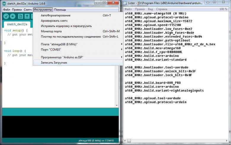

daniln
Исправил, не помогло. Вот как выглядит дело с файлом настройками из калькулятора
А вот как выглядит все это, если взять оригинальный файл boards.txt и подправить фьюзы для моей платы
dimax
dimax аватар
daniln, я не понял, вы попробовали конфиг из  #15 ?
daniln
Пробовал. Все равно:
Ошибка компиляции.
dimax
dimax аватар
daniln пишет:
Ошибка компиляции.
Такого сообщения не может быть хотя бы потому, что в моем конфиге плата называется по другому. Короче вы ничего не пробывали. Раз не нужны советы, разбирайтесь самостоятельно.
daniln
Скажите мне пожалуйста, чем отличаются конфиги кроме названия?
Ваши:
Мои:
a168_8MHz.bootloader.extended_fuses=0x04
a168_8MHz.build.board=AVR_PRO
a168_8MHz.build.variant=standart
a168_8MHz.upload.tool=avrdude
Я прошу помощи, а Вы меня обвиняете.
Вот, я специально для Вас сделал тоже самое с вашим кодов, как ни странно, ничего не изменилось...

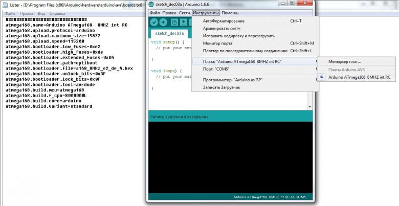

dimax
dimax аватар
daniln, Нужно начинать заново с заливки бутлоадера. Фьюзы я смотрел, вроде всё правильно.
PS: попробуйте вот этот бутлоадер, конфиг можно оставить мой, только скорость на 57600 поменять.
daniln
Ура! Свершилось!
Ваш бутладер работает, огромное спасибо!
Вначале поставил ваш файл, зарузчик отказывался загружаться, потом вспомнил про скорость, поставил 57600 и все заработало.
