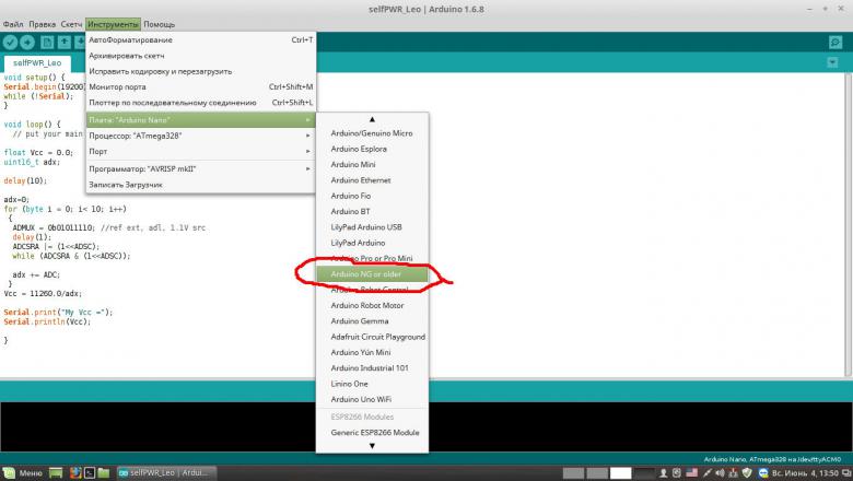

Всем привет есть у меня несколько Atmega 8 и я хотел подружить их с Arduino IDE. В интернете в людей работало добавление кода в boards.txt и в них в списке поевлялась плата Atmega8 но у меня такой фокус не прокатил так как платы просто не поевились. Я даже ПК перегружал. Програматор у меня есть так што бутлоадер не нужен. Если кто знает метод как нормально добавить плату то обесните мне так как платы до етого дпя я добавлял через .json.
Зарание спасибо!
dimax
dimax аватар
Зарегистрирован: 25.12.2013
Мега8 это исконно ардуиновский МК, он поддерживался по дефолту  всегда и во всех версиях. Идёт под именем  nuova generazione
dimin21590
dimin21590 аватар
Зарегистрирован: 26.10.2016
Ну у меня в списке такого нет в помине.
wdrakula
wdrakula аватар
Зарегистрирован: 15.03.2016
dimin21590
dimin21590 аватар
Огромое спасибо)
wdrakula
wdrakula аватар
это только для внешнего кварца на 16. Для внутреннего RC на 8МГц - нужно  добавлять плату в boards.txt. Пользуйтесь поиском, эта тема поднимается уже раз 10 за последние два года.

что ты нашёл, если м8 по умолчанию поддердивается Дуино ИДЕ?
глаза разлепи и найди плату "Arduino NG or older" в меню.
