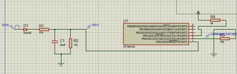

Всем привет!
У кого-то работает сабж? Что ни ставь в параметрах функции- все равно Ref=1.1, хоть ты в setup'е регистрами балуйся-эффекта 0. Сам(или кто там?) создатель замечательную заглушку выставил на функцию:
// can't actually set the register here because the default setting
  // will connect AVCC and the AREF pin, which would cause a short if
  // there's something connected to AREF.
  // fix? Validate the mode?
...и чего делать?
Сталкивался ли кто с такой бедой? А главное, как забороть, выставив Vref на Vcc?
Сразу говорю, что ADMUX |= (0<<7)|(0<<6)|(0<<4); не прокатывает почему-то :(

Мой протуст такого расширения файла не понимает.
.ino сейчас посмотрю.
Какие фьюзы стоят? Вы знаете чтоэто такое и можете ответить?
Если не знаете и не можете, то хотя бы так - Вы понимаете, что Вы пытаетесь читать с пина Reset? И что это невозможно без правильно выставленных фьюзов? А если Вы их правильно выставите, то Вы потеряете возможность прошивать Ваш контроллер иначе как высоковольтным программаторм (он у Вас есть?).
mal333
Зарегистрирован: 23.04.2014
Мало представляю себе, как тут выложить проект протеуса, поэтому то и внешняя ссылка. Далее отностиельно пинов- все корректно, это не ардуина, это дигиспарк, на всякий. Там все по-другому, в том числе и аналоговые пины. Про фьюзы ничего не знаю, из ардуино IDE шью, нормально все всегда.В смысле знаю, что это, но не заморачивался.
Ни хрена с пинами не корректно. Дело не в Ардуине и не в спарке. Дело в микроконтроллере ATtimy85. Пин PB5 - это Reset. Чтобы им пользоваться надо специальным образом конфигурировать фьюзы. Но тогда нужно иметь дорогой высоковольтный программатор.
Если слова "фьюзы" и "высоковольтный программатор" для Вам пустой звук, то забейте, просто считайте, что этого пина у Вас нет - им нельзя пользоваться.
Если бы Вы сразу опубликовали код, Вам бы это (про то, что пин PB5 так нагло использовать нельзя) сказали бы сразу. Имейте это в виду в будущем – всегда публикуйте код
Теперь несколько замечаний по тексту программы. Вы не просили, но считайте это подарком к празднику.
Строка 11.
(А) она просто не нужна, т.к. такой режим установлен по умолчанию.
(Б) если уж хотите её написать, то никогда в таких местах не используйте голые числа. Есть константа DEFAULT, вот её и передавайте analogRefference.
Строка 17. Она не нужна. А в некоторых случаях может оказаться и вредной. Не надо инициализировать аналоговые входы как цифровые. Убирайте.
Строка 26. Переменная val используется только в функции loop, так нафига Вы её определили глобально в строке 7? Строку 7 удаляйте, а в строке 26 пишите
const int val = analogRead(pinin);
У Вас же есть свободные пины. Пользуйтесь ими. Про PB5 забудьте!

Я нигде не говорил, что программатор и фьюзы для меня пустой звук, просто это к теме не относится. Насчет пинов- а где про порт 0 написано то, что вы утверждаете? Я увидел "RESET: External Reset input is active low and enabled by unprogramming (“1”) the RSTDISBL Fuse. Pullup is activated and output driver and digital input are deactivated when the pin is used as the RESET pin." Мне, судя по описанию, ничего не надо делать с ним.
Да и какой- бы я пин не поставил- результат тот же самый, я проверял на трех, уже не помню каких. Ваши замечания по коду правильны, спасибо, но опять же, к теме не относятся, на работу программы, как таковой не влияют, это черновая прикидка, поэтому там мусор местами.

mal333 пишет:
А как же пост №16?
mal333 пишет:
Далее
mal333 пишет:
Я утверждаю про PB5, который у Вас на схеме. Про порт 0 я не утверждал ничего. А написано - так вот у Вас же и написано.
mal333 пишет:
Тут и про пин, и про фьюз RSTDISBL. Вы понимаете, что здесь написано? Если нет, я уже говорил, забейте и считайте, что этого пина у Вас нет.
Вы, похоже, не верите мне, ну это дело Ваше, доказывать я Вам ничего не собираюсь.

Ворота
Ворота аватар
Зарегистрирован: 10.01.2016
Мужик, ты кончай тупить, тебе дело говорят.
Вот читай, по-русски, если по аглицки не умеешь: "Начнем с первого пина (PIN 1): он в ATtiny85 используется для необходимого при прошивке сигнала Reset и при переносе кода его не стоит использовать. Если этого не удалось избежать, то приготовьтесь пользоваться сложным высоковольтным программатором" (https://voltiq.ru/digispark-attiny85-review/).
Что до остальных пинов, тебя тут уже спрашивали, как ты настраивал фьюзы в протеусе? Если никак, то по умолчанию, она (85-ая)работает на частоте 1МГц, а нормальный дигиспарк на какой? На 16МГц. Вот твоя программа и считает, что там частота 16, а на самом деле 1. Там до хрена чего может не работать.
А вообще, ты когда хочешь спросить пруфы, ты на людей смотри. Тут на форуме есть несколько спецов (и тебе помогал один из них), у которых лично я пруфы не спрашиваю, а считаю пруфом то, что они сказали.

Евгений, это не вопрос веры. Есть протеус, в нем модель А85, компилятор для ардуины тоже имеетя, так ведь? Или все то, что было написано выше- лишь теоретические рассуждения обо мне и представления, как оно должно быть? Так и у меня такие представления были, я сюда после шока и пошел. Если у вас получится другой результат, я вас запытаю о том, как это получилось и на телефон(сберкарту) несколько денег накину. Я подключал переменник к разным портам, +5 и gnd на крайние ножки, отвод- на пин (это чтобы не сомневались, что я не в реостатном включении резистор использовал :))- результат свечения светодиода на плате и показания вольтметра я игнорировать никак не могу. Схемотехнично этот весь вопрос обойти можно, изменив параметры ФНЧ, но это не очень меня устраивает по некоторым причинам.

mal333, после схемы, использующей reset в сообщении #16 и про "фьюзы ничего не знаю" я бы про адекватность людей не ругал.
Да и порт у 85-й всего один, если не в курсе.
Ничего личного, only взгляд со стороны...

Хех, я нашел, в чем дело :)) Никуда глубоко не надо лезть, все видно даже в моем коде, где там ошибка :) Интригу может разрулить каждый из вас, а полагаю.

Евгений, собрал,проверил и вот какой результат: сам по себе канал ADC0 работает, но при уровне входного напряжения < лог."1" контроллер уходит в перезагруз, как, собственно и должно быть. Так что тут скорее ничья в нашем споре :)
