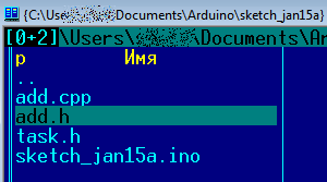

#include <memorysaver.h> #include "task.h" void setup() { // put your setup code here, to run once: } void loop() { // put your main code here, to run repeatedly: }sketch_jan15a.ino:2:18: fatal error: task.h: No such file or directory
Где у тебя находится task.h, в какой папке?
в той же, где скетч

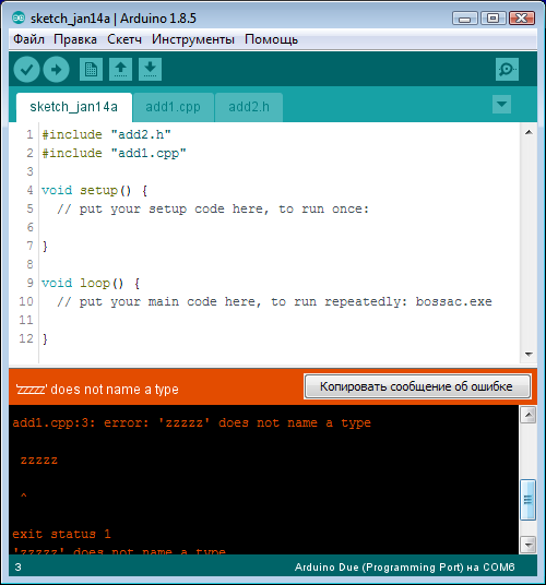

Ну попробуйте у себя-то ради интереса, код минимальный.
#include "add2.h" #include "add1.cpp" void setup() { // put your setup code here, to run once: } void loop() { // put your main code here, to run repeatedly: bossac.exe }Один файл с ошибкой
uuuuuu ///ййййй //const byte PinOut[4] = {7, 6, 5, 4}; // //const byte PinIn[5] = {12, 11, 10, 9, 8}; //Второй доп.файл с другой ошибкой
zzzzz //const byte PinOut[4] = {7, 6, 5, 4}; // //const byte PinIn[5] = {12, 11, 10, 9, 8}; //Отрыть\закрыть скетч несколько раз, удалть\добавить доп.файлы в папку и т.п.
Без include подхватываются файлы? В какой последовательности компилируются? В закладках при каждом открытии отображаются файлы? И тд.

#include "add1.cpp" - так файлы не подключают. Подключают *.h-файл, в котором объявления находятся. В *.cpp-файле - определения.
Файлы *.cpp и *.h можно не подключать через #include и они все равно будут компилироваться. По факту. Если они лежат в папке скетча.
Так точно. Но если захотите воспользоваться интерфейсами, реализованными в *.cpp - в файле, в котором пользуются интерфейсы, надо подключить *.h-файл, содержащий их объявления.
