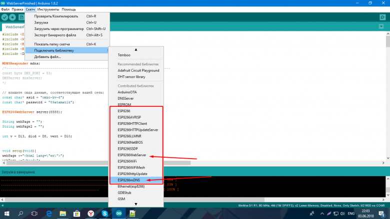

0tsheln1k
Зарегистрирован: 03.06.2018
Честно говоря я сейчас немного в заблуждение, так как она стандартная, по крайней мере у меня.Я ее не скачивал. Как я понимаю, она была предустановлена.
Возможно, что-то изменилось (я ни разу не обновлял установленную у меня версию среды), но у меня в списке вообще нет ни одной библиотеки, название которой начиналось бы на "ESP".
