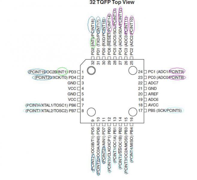

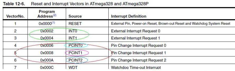

Evgen
Evgen аватар
Зарегистрирован: 10.06.2011
PCINT1 это не прерывание на порт 1. Как написано в ДШ на мегу328 если бит PCIE1 регистра PCICR установлен в 1, ноги микросхемы помеченные как PCINT8 - PCINT14  начинают "генерить" прерывания при любом изменении уровня на них. Обработчик прерывания на ногах PCINT8 - PCINT14 только один. Если нам не надо (а нам не надо) что-бы все ноги "генерили" прерывания то регисторм PCMSK1 выбираем какие именно ноги из PCINT8 - PCINT14 нам нужны.
Так же если бит PCIE0 регистра PCICR установлен в один, то все ноги PCINT0 - PCINT7 (у них уже свой обработчик прерывания) начинают "генерить" прерывания при любом изменении уровня, а регистром PCMSK0 выбираем нужные.

Evgen
Evgen аватар
Прерывания INT0 и INT1 (external) повешаны каждый на свою ногу микросхемы (на рис. отмечены зеленым). А есть прерывания PCINT0, PCINT1, PCINT2 (отмечены красным). Так вот эти прерывания закреплены за ГРУППОЙ ног микросхемы. PCINT0 это ноги отмеченные как PCINT0 - PCINT7, PCINT1 это ноги отмеченные как PCINT8 - PCINT14 и PCINT2 это ноги отмеченные как PCINT16 - PCINT23 (это не пины ардуино, а ноги микросхемы) . И реагируют они только на ЛЮБОЕ изменение уровня.
Узнать точно какая нога сгенерила прерывание, например PCINT1, нельзя потому, что это может быть любая нога PCINT8 - PCINT14. Но при помощи регистра PCMSK1 можно отключить ненужные ноги и оставить нужные или вообще только одну, тогда прерывание PCINT1 будет генериться только выбранной ногой микросхемы.
Если не понятно пиши какие ноги должны генерить прерывания я напишу пример кода.

pcint.Begin(2); // включили прерывание PCINT2 (на 7 пине)
pcint.Begin(1); // включили прерывание PCINT1 (на 14 пине)
pcint.Begin(0); // включили прерывание PCINT0 (на 12 пине)
pcint.Stop(2); // выключили прерывание PCINT2
pcint.Stop(1); // выключили прерывание PCINT1
pcint.Stop(0); // выключили прерывание PCINT0

  PCICR  |= (1<<PCIE0);
  PCMSK0 |= (1<<PCINT1) | (1<<PCINT2) | (1<<PCINT3) | (1<<PCINT4);
  EICRA  =  (1<<ISC10);
  EIMSK  =  (1<<INT1);
Подскажите, почему на выбранных ногах не работает прерывание INT1?  C INT0 никаких проблем нет.
Evgen
Evgen аватар
Что-то вопрос не совсем понятен. Оно и не должно работать. Прерывание INT1 жестко привязано к третьему биту порта D (PD3 или пин 3 ардуины) и ни на какие другие ноги мы его назначить не можем. А вот для прерывания PCINTx мы можем указать нужные ноги, которые будут его генерировать.
В первой строке вы разрешили прерывание PCINT0, во второй строке настроили ноги PCINT1 - PCINT4 которые будут генерить это прерывание, в третьей строке вы настроили прерывание INT1 на любое изменение уровня и в четвертой разрешили его.
Это значит, что после выполнения этого кода, при любом изменении уровня на ногах PCINT1 - PCINT4 (пины 9 - 12 ардуины), будет выполняться обработчик прерывания ISR(PCINT0_vect){}, и при любом изменении уровня на ноге микросхемы помеченной как INT1 (пин 3 ардуины), будет выполняться обработчик прерывания ISR(INT1_vect){}.
Как-то так.
