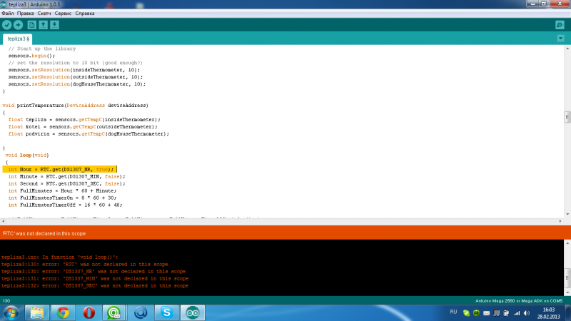

помогите пожалуста в вашем примере всьо работает но немогу его перестроить под свой при компиляции ошыбка

А что, просто скопировать текст ошибки сюда никак? Все должны глаза сломать об уменьшенную картинку?
извиняюсь
tepliza3.ino: In function 'void loop()':
tepliza3:130: error: 'RTC' was not declared in this scope
tepliza3:130: error: 'DS1307_HR' was not declared in this scope
tepliza3:131: error: 'DS1307_MIN' was not declared in this scope
tepliza3:132: error: 'DS1307_SEC' was not declared in this scope
библиотеки все включены

А скетч?

#include "Arduino.h"

Я не пользуюсь библиотекой (у меня ее нет) DS1307, я пользуюсь RTClib отсюда
У Вас есть объявления:
// Setup a oneWire instance to communicate with any OneWire devices
// Pass our oneWire reference to Dallas Temperature.
А объявления для RTC нет, вот компилятор и ругается.
У меня нужно объявлять так:
#include <RTClib.h>
RTC_DS1307 RTC;
Или проблемма в том, что библиотека реально не подключилась (посмотрите меню-скетч-импортировать библиотеку - она должна быть в списке). Этот гад (arduino IDE) не ругается, если не находит библиотеку - просто пропускает.

Ссылка из самой библиотеки битая, вот правильная: https://github.com/adafruit/RTClib
ВО!
Нашел для Вашей:
#include <DS1307.h>
// Init the DS1307
DS1307 rtc(4, 5);
Все-таки поиск рулит - это здесь есть, на форуме, просто лень видать кому-то...

я так уже пробывал непомогло. добавил RTC та же ошыбка((( я наверное чото недоганяю((

А библиотечный пример пробовали?
Если библиотечный пример не появился в списке примеров, или не компилится, то с библиотекой что-то не так.
У меня на RTC не ругается.

хм. когда прочитал ту статью сразу проверел работало, но сейчас неработает. Ничего немого понять
вот еслип можно было с этой библиотекой попробовать чотонибуть сделать. Она легче но я несмог внести время в переменную

о, когда из примерного скетча удаляю
void Print() // ЭТУ ФУНКЦИЮ ПОСЛЕ ОТЛАДКИ НУЖНО УДАЛИТЬ !!!
  Serial.print(FullMinutesTimerOn);
  Serial.print(" >> ");
  Serial.print(FullMinutes);
  Serial.print(" << ");
  Serial.print(FullMinutesTimerOff);
  Serial.print("       ");
и это
  Print(); // ПОСЛЕ ОТЛАДКИ НУЖНО УДАЛИТЬ !!!
  Serial.print(addZero(Hour));
  Serial.print(":");
  Serial.print(addZero(Minute));
  Serial.print(":");
  Serial.println(addZero(Second));
скет начинает работать0_о
