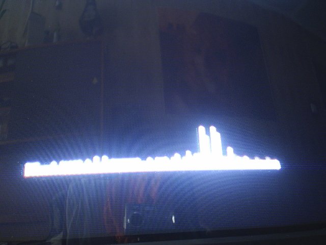

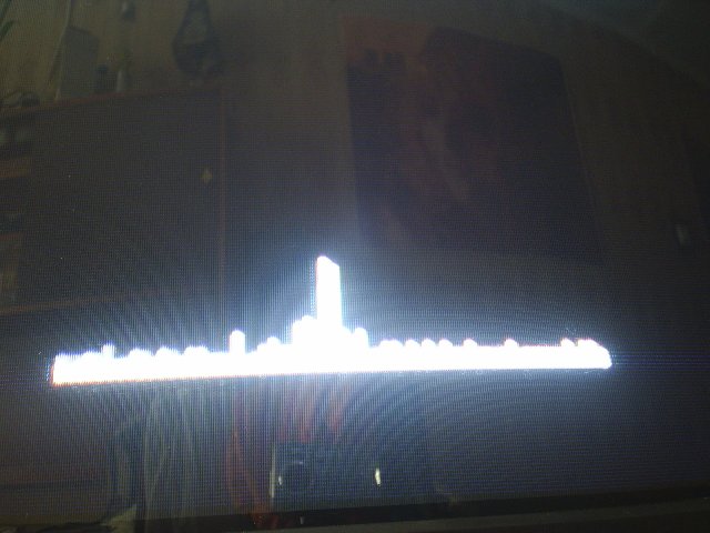

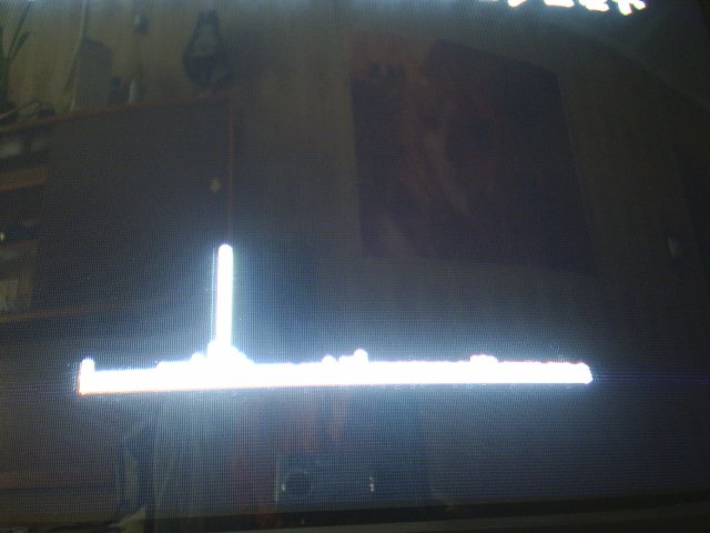

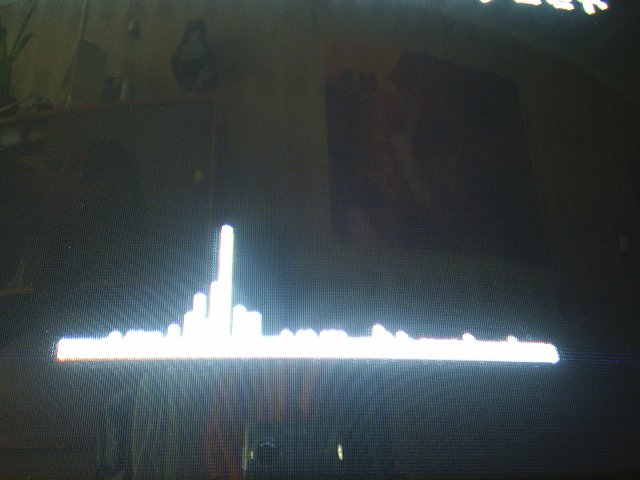

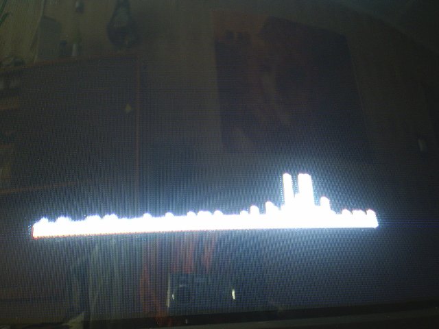

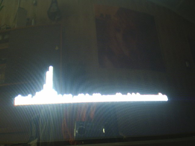

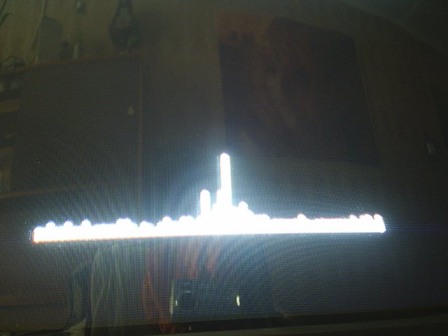

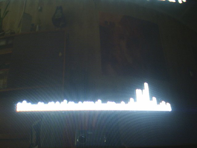

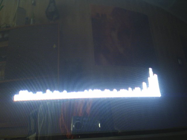

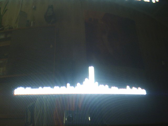

Товарищи, сегодня испытвал библиотеку FFT с LOL шилдом и обнаружил несоответсвие разложения спектра. Стандартный пример анализатора спектра показывает полную фигню. Особенно хорошо видно если подавать точные частоты с генератора.
Кто ни будь работал вообще с библиотекой FFT?
Библиотека FFT, Атмега328, телевизор и точные частоты с генератора:
500HZ
1000Hz
2000Hz
3000Hz
4000Hz
5000Hz
6000Hz
7000Hz
8000Hz
9000Hz
10000Hz
11000Hz
ну и так далее...
То же самое происходит и с LOL шилдом и вообще во всех скетчах на эту тему, котрые мне удалось найти. До 4000Hz частоты определяются правильно а дальше полный шлак.
Есть у кого мысли, почему так происходит? Процессора не хватает или чего?

а теперь по теме:

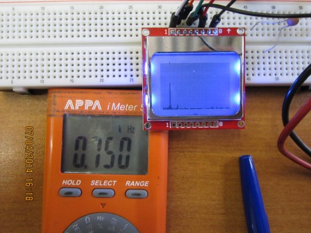

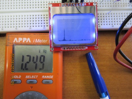

Проблема - решена. А была она зарыта в банальном алиасинге.
И нужно было увеличить частоту семплирования.
Теперь проблема ушла и отображение вполне нормальное.
Вывод однозначный ошибки в реализации БПФ нет, так что дерзайте, все работает.
roos, что правда, всё заработало?? Можете подробней расссказать про частоту сеемплирования. В каком месте скетча нужно поменять. Ведь это не в самой библиотеке?
в воид сетапе вставь это:
ADCSRA = (1<<ADEN)|(1<<ADPS0)|(0<<ADPS1)|(1<<ADPS2); // sps=500k ~f=10k
это всё
В скором времени попробую эту корректировку. Вот только ЛОЛ шилд найду)
Провел испытания, действительно, теперь работает правильно!!! Правда, проверял только до 10кгц.

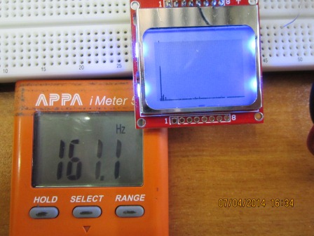

Привет, Форумчане!
Воспользовался вашей подсказкой ADCSRA = (1<<ADEN)|(1<<ADPS0)|(0<<ADPS1)|(1<<ADPS2); // sps=500k ~f=10k. Спасибо!
Сигнал подавал с генератора частоты. На частотах меньше 150 Гц, начинаются помехи от ардуины, её отключаешь на осцилографе получается нормальный сигнал
