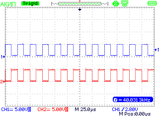

Вот пример, с ШИМ-ом произвольной частоты на первом таймере 328-ой.
// 40kHz Phase and Frequency Correct PWM inverted on pins 9 and 10 void setup(void) { pinMode(9, OUTPUT); pinMode(10, OUTPUT); cli(); TCCR1A = bit(COM1A0) | bit(COM1A1) | bit(COM1B1); TCCR1B = bit(WGM13) | 1; ICR1 = 200; OCR1A = OCR1B = 100; sei(); } void loop(void) {}Частота задаётся делителем (prescaler) (это единичка в строке №7, можете там свой делитель поставить, какой нужен) и значением регистра ICR1
Коэффициент заполнения задаётся в строке №9 от 0 до ICR1-1, т.е. если хотите меандр, то там должно быть ровно половина от значения ICR1.
P.S. Может, стоило бы ещё TCNT1 чё-нить присвоить, типа 0.
Картинко с осциллографа:

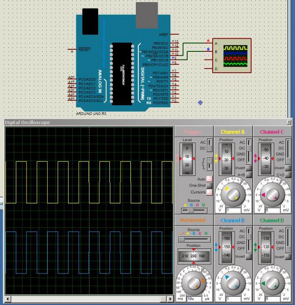

С частотой, да, это была глубокая ночь и я ошибся в два раза (уже поменял в том посте, теперь 40кГц, как планировалось).
А с остальным, не знаю, я сейчас не дома, потому моделировал в протеусе. Там всё нормально. На реальном железе могу посмотреть, когда домой вернусь, если у Вас до этого проблема не снимется.
Кстати, это для 328! Вы заметили?
Вот скриншот из протеуса. Вроде, всё как и должно быть.

всё, разобрались. Добрался до ардуины и осциллографа и всё проверил.
Действительно, в протеусе кривая модель. Я поправил код в посте #18, теперь там всё правильно. Работает хорошо и в железе, и в протеусе.
Я добавил туда ещё и картинку с осциллографа.
отлично! вот с реального железа. работает как надо.
