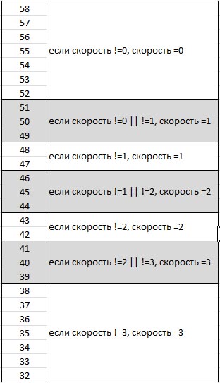

Добрый вечер, корифеи
В общем вопрос поднятый в первом посте так и не дает мне покоя - на данный момент функция (в упрощенном виде) выглядит так:
void speedAutoControl () {
  const byte hysteresis = 3;
  if (humCurrentAverage <= humTarget - hysteresis * 3)  {
    if (fanCurrentSpeed != fanHighSpeed) {
      fanControl(fanHighSpeed);
      Serial.println ("Humidity is very low - speed set to 3");
  } else if (humCurrentAverage <= humTarget - hysteresis * 2)  {
    if (fanCurrentSpeed != fanMedSpeed) {
      fanControl(fanMedSpeed);
      Serial.println ("Humidity is low - speed set to 2");
  } else if (humCurrentAverage <= humTarget - hysteresis) {
    if (fanCurrentSpeed != fanLowSpeed) {
      fanControl(fanLowSpeed);
      Serial.println ("Humidity is ok - speed set to 1");
  } else if (humCurrentAverage < humTarget + hysteresis) {
    if (fanCurrentSpeed > fanLowSpeed) {
      Serial.println ("Hysteresis loop - speed set to 1");
  } else if (humCurrentAverage >= humTarget + hysteresis) {
    if (fanCurrentSpeed != 0) {
      fanControl(0);
      Serial.println ("Humidity is high - fan is off");
В части включения LOW скорости/выключения все работает корректно: при превышении порогового значения плюс гистерезис мотор отключается, при уходе ниже порогового значения минус гистерезис, мотор включается на LOW скорость, внутри петли гистерезиса его состояние не меняется (за исключением попадания в петлю путем перескока "через скорость" - в этом случае принудительно ставится скорость LOW).
Но на стыках скоростей LOW-MED и MED-HIGH возникает "болтанка", когда humCurrentAverage колеблется возле порогового значения, соответственно скорости мотора переключаются туда-сюда. В голову приходят только "индийские" варианты решения проблемы: вызывать функцию реже (например раз в минуту), тогда переключения скорости мотора будут происходить не так часто и вообще есть надежда что значение humCurrentAverage успеет "убежать" за это время из пограничного диапазопа; прикрутить таймер и запретить изменение скоростей мотора чаще чем заданное время таймера (собственно разновидность первого варианта). Но на мой взгляд это костыли, и должно быть решение проблемы пограничных состояний, а не борьба со следствием. Подскажите в какую сторону думу думать?

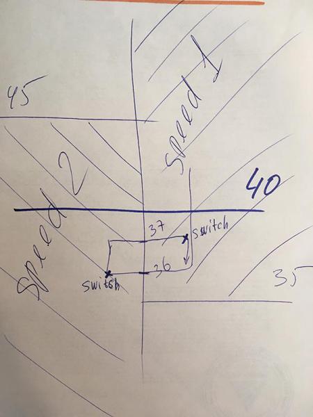

Опять не ухвачу Вашу мысль - уже на листочке нарисовал цветными фломастерами. Рассмотрим уроверь 40 (пороги соответсвенно при понижении - 35, при увеличении - 45), значение переменной уменьшается до уровня 36 (не пересекаем уровень 35, работает первая скорость), значение переменной стабилизирутеся  и начинает увеличиваться (опа, вроде как все нормально, производительности хватает, но пес с ним - врубаем вторую скорость) до  37, где опять стабилизируется и идет вниз (твоюмать, опять врубаем первую скорость) к 36, ну и так по кругу.
IgorR
Зарегистрирован: 03.04.2018
Постойте, а зачем врубать 2-ю передачу при значении 37? При движении вверх граница включения - 45. Вот и движемся, пока 45 не достигнем. Достигли, врубили посильнее - показания стали уменьшаться. Но, пока не достигли границы переключения на ниспадающейй ветви (а это - 35) - мотор у Вас крутится на второй скорости. Наступило 35 - бац, и вентилятор зашуршал еле-еле, пытаясь поддержать достигнутое значение. Но кто-то сильно задышал и показания поползли вверх. Достигли 45 - и все по новой. Так и будет болтаться вокруг границы 40. И это нормально. Три значения скорости - это довольно грубая регулировка. А гистерезис нужен, чтобы при достижении показаний уровня перключения в 40 единиц не происходила "болтанка" из-за того, что датчик будет в течение какого-то времени хаотично выдавать 40 +- 1 единицу, пока воздух стабильно не уйдет в какое-то из состояний.
Dinosaur
Dinosaur аватар
Зарегистрирован: 01.01.2018
!!! Это не вытяжка, а увлажнитель, поэтому логика работы противоположная ))) Сегодня уже голова не варит - завтра с утра еще раз перечитаю Ваше сообщение и постараюсь осмыслить.

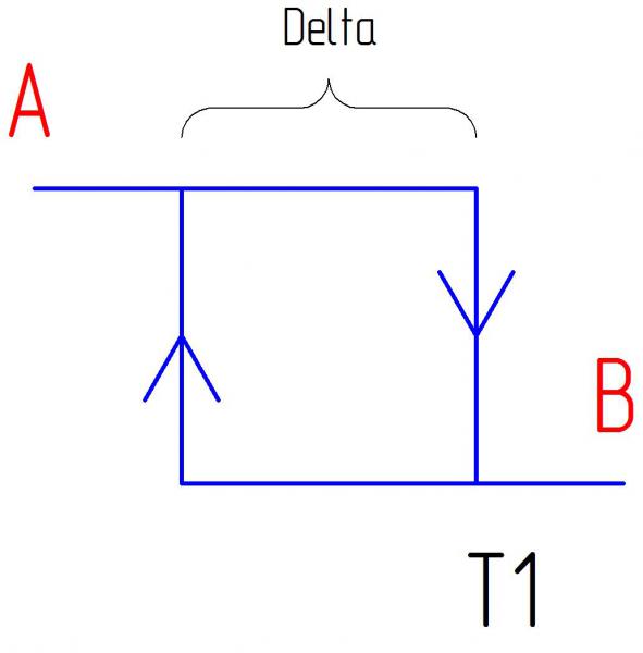

Возьмем обычный гистерезис. Там переход A->B происходит если Т > T1.  А переход В->A Если т < T1-Delta . Это и есть обычный гистерезис.

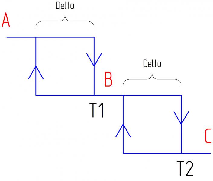

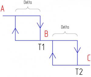

Теперь задача усложнилась. Добавились переходы. Переход B->C происходит если Т>T2, а переход   C->B если Т< T2-Delta.  Да что бы перейти из А в С надо проскочить B . Так даже лучше для механизма. Плавнее переход . Вы же идете по леснице, а не прыгаете в окно , потому что так "быстрее". И да теперь в условиях перехода нужно добавлять в таком состоянии. А так скеч пишется обычным " автоматом Пуха". Это не из=за гордости, а что бы хоть название было для отличия.

qwone пишет:
Да, этот этап я понимаю как работает, тут ничего сложного:

qwone пишет:
ммм... как то так?
qwone пишет:
Не будет ли любезен многоуважаемый Джинн... :) Где можно посмотреть на этот автомат?

Ну там ясно. Как только "ступил" на чужую белую зону, то переходи к "врагу". А на граничных своих серых зонах можно "гулять сколько хочешь".
Dinosaur
Dinosaur аватар
qwone пишет:
Да, спасибо Вам за картинки, до меня не доходил момент, что нужно сделать несколько диапазонов и связать их через "нейтральные полосы", все пытался диапазоны слепить друг у другу.
