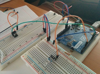

Вот скетч, сделанный из IRecord из библиотеки IRemote:
 * IRrecord: record and play back IR signals as a minimal
 * An IR detector/demodulator must be connected to the input RECV_PIN.
 * An IR LED must be connected to the output PWM pin 3.
 * A button must be connected to the input BUTTON_PIN; this is the
 * send button.
 * A visible LED can be connected to STATUS_PIN to provide status.
 * The logic is:
 * If the button is pressed, send the IR code.
 * If an IR code is received, record it.
 * Version 0.11 September, 2009
 * Copyright 2009 Ken Shirriff
 * http://arcfn.com
#include <IRremote.h>
int RECV_PIN = 11;
IRrecv irrecv(RECV_PIN);
IRsend irsend;
decode_results results;
  Serial.begin(57600);
/* Эти коды отправляются по кругу */
unsigned long code_array[] =
  0x5EA1E21C,
  0x3EC11DE2
byte code_array_len = sizeof( code_array ) / sizeof( unsigned long );
  static byte l_index = 0;
  Serial.print("Sending: 0x"); Serial.println( code_array[ l_index ], HEX );
  /* Отправляем код */
  irsend.sendNEC( code_array[ l_index ], 32 );
  /* Разрешаем прием кодов */
  irrecv.enableIRIn();
  Serial.print("Wait input code.. ");
  /* Ждем код */
  /* Если код получен, то печатаем его */
  if (irrecv.decode(&results))
    Serial.println( results.value, HEX );
    irrecv.resume(); // resume receiver
    Serial.println( "No code" );
  /* Подготовка отправки следующего кода */
  l_index++;
  if( l_index >= code_array_len )
    l_index = 0;
Вот что на выходе:
Sending: 0x5EA1E21C
Wait input code.. No code
Sending: 0x3EC11DE2
Sending: 0x5EA1E21C
Wait input code.. FE801AE4
Sending: 0x3EC11DE2
Sending: 0x5EA1E21C
Sending: 0x3EC11DE2
Wait input code.. FE80AA54
Sending: 0x5EA1E21C
Wait input code.. FE80DA24
Sending: 0x3EC11DE2
Wait input code.. FE808678
Скетч отправляет очередной код из массива кодов, затем ждет секунду приема кода (я нажимал на пульте кнопку несколько раз), если код получен, то выводит его в Serial, либо пишет "No code"
Выключать прием нет никакого смысла, потому что он автоматически отключается при выдаче кода, поскольку прием и передача используют один и тот же таймер.
Вот фотоотчет. На левой беспаечной приемник, на нижней - передатчик (прозрачный светик от какого то пульта с транзистором оттуда же). Arduino Леонардо. Чуть приемник не сжег, успел выключить. Неправильно питание подключил :) Но он выжил и работает.
