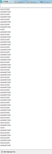

Здравствуйте.
Очень странный(а может, нет?) приём ИК сигнала с обычного пульта. При нажатии на любую кнопку выводятся неоднозначные данные(или так и должно быть?..). При этом 8-разрядный код, виновник торжества(он мне и нужен, как вы поняли), не появляется вовсе, хотя раньше он выводился с этого самого пульта, хоть и чередовался с "левыми" значениями. Теперь же выводятся только "левые" значения. Вот скрин монитора порта и скетч:

Приемник подключен к А0. Что это? Так и должно быть?
На скорость не влияет, но строка 9 лишняя - уберите.
По делу же. Проверьте правильность соединения и батарейку в пульте.

 Строку убрал. Взял другой пульт из набора ардуино. Батарейка - 3,2 V, только что проверил. 8-разрядный десятичный код приходит, но между ним влезают 9,10-разрядные "нечто". При удержании кнопки пульта выдает один и тот же для всех кнопок 10-разрядный код. Проблема в соединении?

Делайте так и будет вам шестнадцетеричный без лидирующих нулей.
Serial.println(results.value, HEX);

Наконец то дельный совет! Выяснил, что "левые" значения - FFFFFFFF (при удержании кнопки только он и выходит) и 10EFD02F. Очевидно, максимальное 8-разрядное шестнадцатеричное значение выходит неспроста. Что это за "неспроста", которое перекрывает мне основное значение?
Это признак того, что последняя нажатая кнопка (напр. 10EFD02F) всё еще не отпущена.

То есть залипла кнопка? Но ведь в коде указано: если есть сигнал то.... Если я не нажимаю на кнопки, в монитор порта ничего не выводится.

Ну да ладно, спасибо. Вроде разобрался. Надо было HEX написать и все. Сбили с толку десятичные показатели. Единственное, осталось FFFFFFFF, но это несложно обойти.
Проведите простой эксперимент:
Нажмите "1" и держите. Отпустите. Нажмите "2" и держите. Отпустите. Первый код будет разный, а потом будет повторяться FFFFFFF. Это значит, что вы кнопку не отпустили. Когда отпустите - фффффф прекратит передаваться.
