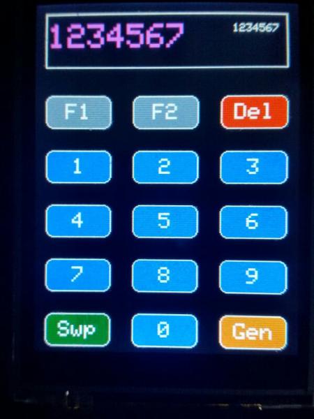

Здравствуйте!
Как объединить цифры в одно число?
К примеру a=20 b=15 то с должно иметь  2015 c=2015.
Kак слить цифры в одно числои записать их в переменного для использования .
В программе они выглядят так 7 цифр 7 сегментов 1,4,5,0,0,0.
textfield[0],textfield[1],textfield[2],textfield[3],textfield[4],textfield[5],textfield[6]
а надо как 145000.

char a=1;
char b=2;
char c;
 c=b+a*10;
 Serial.print(c,DEC);
 delay(500);

#define TEXT_LEN 7
char textfield[TEXT_LEN+1] = "";
uint8_t textfield_i=0;
//if a numberpad button, append the relevant # to the textfield
        if (b>=3 ){
          if (textfield_i < TEXT_LEN) {
            textfield[textfield_i] = buttonlabels[b][0];
            textfield_i++;
	    textfield[textfield_i] = 0; // zero terminate
Bina

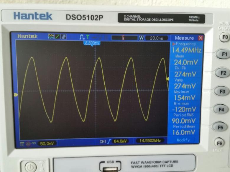

Зарегистрирован: 13.12.2015
       if (b == 0) {
       tft.setCursor(180,20);
       tft.setTextColor(ILI9341_WHITE, ILI9341_BLACK);
       tft.setTextSize(1);
       long int rezultat = 0;
       for (textfield_i = 0; textfield_i < 7; textfield_i++) {
       rezultat = 10 * rezultat + textfield[textfield_i] - 48;
       si5351.set_freq(rezultat*1000ULL, SI5351_PLL_FIXED, SI5351_CLK0);
       tft.print(rezultat);
Bina
Подменил удалил запустил.Спасибо огромное всем за помощь .
Осталось пару косяков убрать .
Чтобы понимала 1 разряд 2..до 7.
А то при вводе 100 выдает 946672 ;)

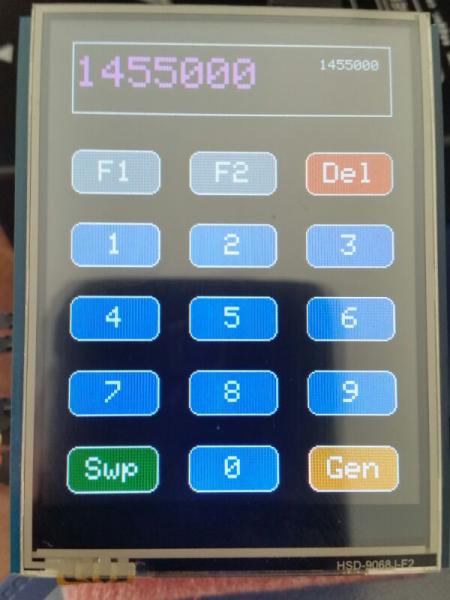

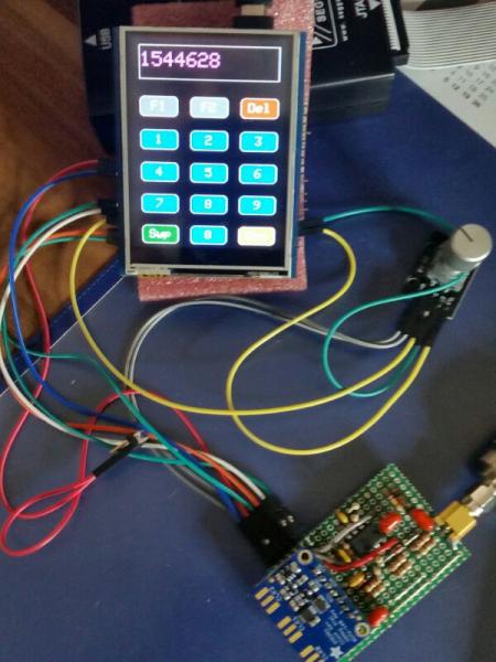

Bina
       // F1 frequency Start
       if (b == 0) {
       tft.setTextSize(1);
       int sig;
       long int F = 0;
       for (sig = 0; sig < textfield_i; sig++) {
       F = 10 * F + textfield[sig] - 48;
       si5351.set_freq(F*100000ULL, SI5351_PLL_FIXED, SI5351_CLK0);
       tft.print(F);
Ну вот убрал все партаки.
Без переменной int sig; нее обошлось всетаки.
Иначе textfield_i мешают друг другу .
Сейчас все работает . Спасибо всем кто  откликнулся и помог .
