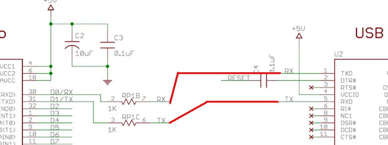

Ev_geniy, то, что Вы разобрались с программной частью - это хорошо. Нехорошо то, что Вы закорачиваете между собой контакты TX1 и RX0, которые у Ардуино Нано не свободны, а подключекны к микросхеме преобразователя USB-UART. Соответственно два выхода борются между собой - кто сильнее.

1. USB порт отключен снаружи, но внутри схемы остается соединенным  с преобразователем USB-UART
2. Нежелательно прямое соединение выводов, которые могут быть программно определены как выходы. Но в случае с Nano,  линии RX и TX выведены от контроллера на внешний разъем через токоограничительные резисторы 1К и максимальный возможный ток не превысит  VCC/1000, это примерно 5/1000=5 мА
Как внутрисхемно устроен UART-USB не знаю, но если если его вывод №1 (RX) не способен переходить в состояние низкоомного выхода, то больших проблем от замыкания RX  c TX нет.

Как он устроен, я тоже не знаю (тем более, что в разных модификащиях Ардуино он разный), но я думаю, что
переключает его контакт, идущий к RX1 Ардуино, из высокоимпедансного состояния в рабочее. А что думаете по этому поводу Вы?

Выходы всегда низкоомные, но автор не замыкал выход на питание или общий провод
