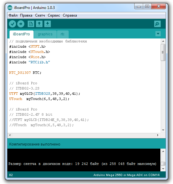

ustas
Зарегистрирован: 12.03.2012
ой.. а чего так сложно-то?
Все гораздо проще реализуется.
1. Создаете (или открываете готовый) скетч
2. Нажимаете комбинацию кнопок CTRL+Shift+N (или мышкой правее вкладки на выпадающий список - "Новая закладка")
3. Вводите имя "дополнительного" файла (только имя, расширение файла среда сама подставит). И нажимаете "ОК".
Все. Проект разнесен на несколько файлов. Переключение между ними с помощью закладок в среде. В компляции участвуют все.
leshak
Зарегистрирован: 29.09.2011
Да не покажешь, не выложешь это на форум. Потому как сильно зависит имено от файловой системы. И начинайте разбиратся не громоздким примером (где вы могли нахомутать в чем-то помимо разбиения на файлы), а с каким-то простеньким. Где в отдельный файл вынесена функция типа printHelloWorld(), и в главно - она вызывается.
Общая идея "разбивки" - такая.
1. Главный файл (в котором setup() и loop()) должен по имени совпадать с именем папки в котором все это лежит. Это самое главное.
2. Все остальные .ino/.pde, .cpp,.h - просто ложим в ту же папку.
3. .h файлы - нужно подключать через include.
4. .ino/.pde файлы - "подключатся сами" (в момент компиляции IDE просто объеденит их с главным файлом, для компилятора это будет "один большой скетч". Правда порядок подключения - IDE будет сама выбирать (скорее всего - тупо по алфавиту).
5. В .h файлах, возможно еще потребутеся делать #include "Arduino.h" или #include "WProgram.h"  (в зависимости от того какая у вас версия), что-бы использоватся в .h/.cpp ардуиновские типы, константы, функции.
Вообщем если хотите что-бы вам помогли, то
1. Не рассказывайте как именно должны помогать. Возможно и со способом помощи вы ошибаетесь.
2. Скажите конкретно какие именно ошибки вы видите.
2. Сделайте упрощенный скетч. Использующий только Serial. Без всяких экранов и стронних библиотек проч. - что-бы любой мог запустить его у себя и увидеть те же ошибки что и вы. Вообщем вывернете наоборот свое "привести пример кода, который можно скопировать и запустить". Вы его приведите, а мы посмотрим "что с ним не так".
А по поводу "вашего примера" из стартового поста. Вам нужно либо читать как соотносятся .h/.cpp. Кроме .cpp файлов - нужно создать соотвествующие им .h файлы, где эти функции будут объявлены.
Либо... попробуйте просто переименовать  File_2.cpp и File3_.cpp в File_2.ino и File3_.ino

Ну я вот (на скрине видно) и .cpp скомпилил... я не программист?

Все файлы .ino из папки прикомпиляции IDE невидимо для вас объединит в одну (и это тоже писал).
А вот и правильный ответ! С какого буя эта ИДЕ компилит всё что в папке? Стандарт Си предпологает компиляцию файлов, которые указаны в include. И тот-же winavr, что использует эта иде, тоже стандартный.

Лень читать.) Нужно разбивать на файлы по логике. К примеру led.cpp и led.h описание и т.д. Это как положено. Другое дело что Арудино позволяет создавать множество ino файлов, которые собирает автоматом. Это для ленивых, но временами, удобно.)

Я то с вами согласен. Самый простой способ тупо разбить файл на нужное число частей, допустим по одному файлу на одну функцию и сохранить с расширением ino. Об этом варианте я написал выше. Он работает. Но мне интересно разобраться с разбивкой на файлы .h/.cpp
многомерные массивы.... не увлекайтесь ими.
Массивы a[2][2] и b[4] организованы в памяти одинаково и занимают одинаковое место, но если передавать данные между процедурами или писать на носители - одномерный значительно проще и удобнее
