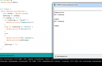

String inString; void setup() { Serial.begin(9600); } void loop() { while (Serial.available()) { char inChar = Serial.read(); inString += inChar; if (inChar == '#') { if (inString=="temp#"){ Serial.println("Temperatura"); } else if (inString=="davl#"){ Serial.println("Davlenie"); } else { Serial.println("Net komandy"); } inString = ""; } } }Почему условия у меня срабатывают только один раз?
В порт отправляю temp#
в мониторе получаю
Предположу что в сериале остаются символ(ы) перевода строки, коретки которые ложаться в начало переменной inString . После принятия символа '#' надо подчистить сериал.
в 19 строке выведите значение inString, все станет понятно.
на что это повлияет если оно чистися в конце ?

String inString; void setup() { Serial.begin(9600); } void loop() { while (Serial.available()) { char inChar = Serial.read(); inString += inChar; if (inChar == '#') { if (inString == "temp#") { Serial.println("Temperatura"); } else if (inString == "davl#") { Serial.println("Davlenie"); } else { Serial.println("Net komandy"); Serial.println(inString); } inString = ""; } } }Как убрать символ перевода строки?
String inString; void setup() { Serial.begin(9600); } void loop() { while (Serial.available()) { char inChar = Serial.read(); inString += inChar; if (inChar == '#') { if (inString == "temp#") { Serial.println("Temperatura"); } else if (inString == "davl#") { Serial.println("Davlenie"); } else { Serial.println("Net komandy"); } inString = ""; while (Serial.available()) Serial.read(); } } }Почему условия у меня срабатывают только один раз?
прав. Сослепу показалось. что очистка inString происходит в последнем If
Согласен насчет символов перевода строки.

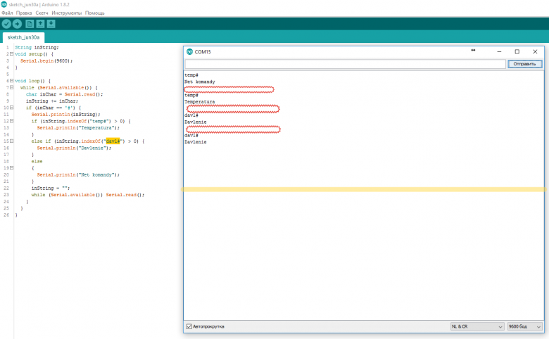

Irinka, искать команды во входящим потоке жесткой операцией сравнения (str == "temperature") - плохой метод. Один лишний символ в Сериале - и условие уже не работает. Правильнее - искать вхождение нужной строки функцией indexOf
String inString; void setup() { Serial.begin(9600); } void loop() { while (Serial.available()) { char inChar = Serial.read(); inString += inChar; if (inChar == '#') { if (inString == "temp#") { Serial.println("Temperatura"); } else if (inString == "davl#") { Serial.println("Davlenie"); } else { Serial.println("Net komandy"); } inString = ""; while (Serial.available()) Serial.read(); } } }Как убрать символ перевода строки?
его не надо убирать
Осваиваю потихоньку, всё интересно, всё хочу попробовать
String inString; void setup() { Serial.begin(9600); } void loop() { while (Serial.available()) { char inChar = Serial.read(); inString += inChar; if (inChar == '#') { if (inString == "temp#") { Serial.println("Temperatura"); } else if (inString == "davl#") { Serial.println("Davlenie"); } else { Serial.println("Net komandy"); } inString = ""; while (Serial.available()) Serial.read(); } } }это неверно. Совершенно не факт, что к моменту выполнения строки 22 у васв сериале будут только символы перевода строки. Вы так нужные символы потрете.
пошел ардуину откапаю...
мне лень за ардуиной лезть - я и так скажу.
Алгоритм:
1. Читаем сериал посимвольно, прибавляем к строке Str
2. Если символ "#" - ищем в строке Str нужные команды методом Str.indexOf(). После обнуляем строку
3. Если символ == конец строки => обнуляем строку Str
Все, ничего специально чистить не надо.
String inString; void setup() { Serial.begin(9600); } void loop() { while (Serial.available()) { char inChar = Serial.read(); inString += inChar; if (inChar == '#') { int te = inString.indexOf('temp'); int da = inString.indexOf('davl'); if (te>0) { Serial.println("Temperatura"); } else if (da>0) { Serial.println("Davlenie"); } else { Serial.println("Net komandy"); } inString=""; } } }Работает, НО:
Почему если отправляю t1e1m1p# получаю Temperatura,а не Net komandy
Irinka, все верно.
В строках 11 и 12 лучше искать "temp#"и "davl#".
Чтобы понять, почему ищется не то - добавьте вывод значения inString в сериал при совпадении температуры. давления и "нет команд"
Irinka, все верно.
Если ищу "temp#"и "davl#" то при вводе temp# или davl# одинаково получаю Temperatura
String inString; void setup() { Serial.begin(9600); } void loop() { while (Serial.available()) { char inChar = Serial.read(); inString += inChar; if (inChar == '#') { if (inString.indexOf('temp#')>0) { Serial.println("Temperatura"); } else if (inString.indexOf('davl#')>0) { Serial.println("Davlenie"); } else { Serial.println("Net komandy"); } inString=""; } } }Как так?
кавычки нужны двойные !
Упустила из виду, спасибо. Получилось, работает.

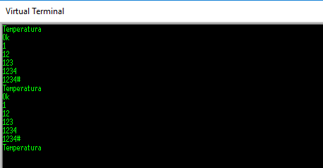

Отправляю "ping#" через микросхему MAX485
Считываю:
String inString; void loop() { if (Serial.available()){ softSerial.println("Ok"); delay(5); while (Serial.available()) { char inChar = Serial.read(); inString += inChar; if (inChar == '#') { if (inString.indexOf('ping#')>0) { softSerial.println("Temperatura"); }else{ softSerial.println("Net komandy"); } inString=""; inChar=""; } }//while (Serial.available()) { }//if (Serial.available(){ }Если ставлю двойные кавычки, то поллучаю в ответ только Ок
Если кавычки одинырные, то неыважно что отравляю, получаю только Temperatura
#13 Serial.println(inString);
Значит никакой "ping#" не приходит. И то, что в одинарных кавычках - не строка. Применение такой конструкции может дать любые результаты.
