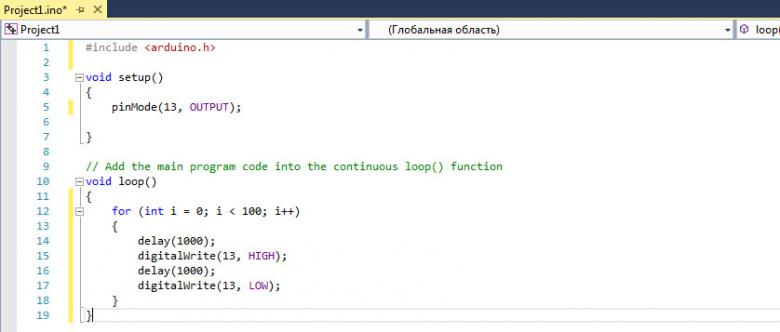

Здравствуйте мне нужна помощь с такой проблемой. Надо заставить подать реле 100 импульсов с частной 1 Гц

Оператор break Вам в помощь.

Между ними ещё делэй нужен, чтобы "с частной 1 Гц".

Может счётчик поставить ?

и скока тут импульсов подается?

С частотой 1 Герц - это   два раза    delay(500); ....
