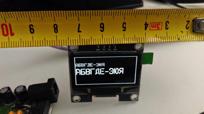

Не совсем такой же. Я выкладывал 10х14 в этой теме.
Спасибо. Твой шрифт тоже хорошо заработал. У меня проект в UTF8. Шрифт самый раз с учетом того что экран очень маленький с разрещением 128 на 64.
Сравнение шрифта 5х7 и 10х14.

Я решил поиграться с аналогичным дисплеем подключил по HW SPI - указывая только CS пин - все замечательно, но нет русского языка.
1. Ставим Fontforge (если некорретно отображаются строки - удалить русскую локаль - будет инглиш)
2. качаем шрифты BDF
3. Так как русский в юникоде кодируется 2 байтами а библиотека работает с однобайтовыми строками - юникод отпадает на глаза попалась кодировка ISO8859-5 где английские и руские буквы ограниченны одним байтом. Конвертим кодировку BDF c помощью fontforge, добавляем свои символы если надо.
4. используя команды типа "bdf2u8g font/6x10.bdf u8g_font_6x10 utility/u8g_font_6x10.c" конвертим обратно, попутно удаляя дубликаты из "utility/u8g_font_data.c" или добавляем как новый в "utility/u8g.h" и кидаем рядом ".с" файлик
5. записывать строки придется "\xb0\xb1\xb2\xb3" //АБВГ
В планах переписать препроцессор Arduino IDE добавив перекодировку UTF-8 -> ISO8859-5 - чтобы записывать как есть.
