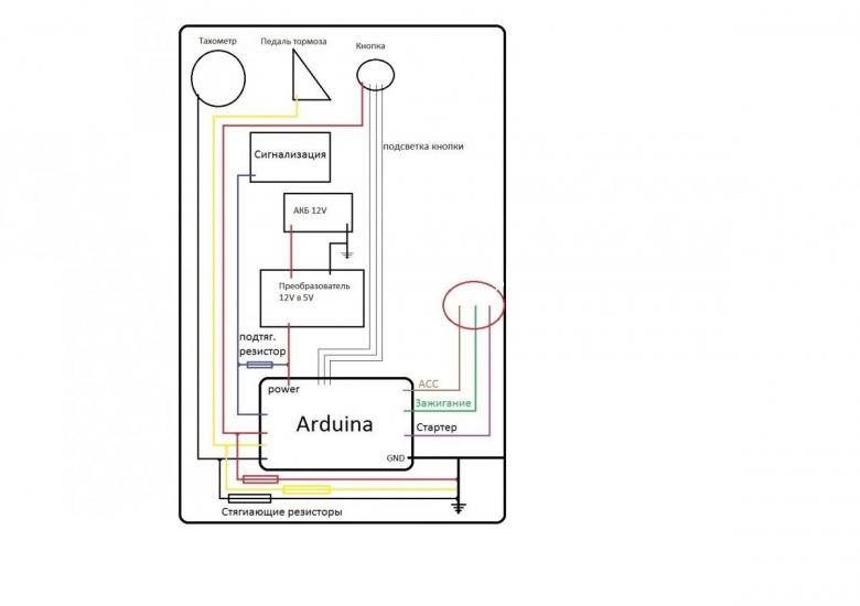

Добрый день!
Друзья, свершилась беда непоправимая. Надеюсь только на вашу помощь и поддержку. Заранее спасибо!
Начну с предыстории:
Вообщем суть проблеммы, у меня машинка есть (автомобиль), 17 годиков от появления её на свет. Вот решил не дожидаться момента пока центральный механический замок заклинит и заказал "электронный замок" или в простонародии кнопку стоп старт с модулем авторизации по метке и силовыми ключами, чтобы сразу повешать на свой "замок" (ЦЗ). Все было красиво и замечательно. Очень удобно и практично как мне казалось. Пока не настал один замечательный день в следствии стечения некоторых обстоятельств блок управления сгорел.
Суть -
Купил сигнализацию с силовым модулем запуска и перевесил всё на этот силовой модуль. (Печально на самом деле все.) В итоге, есть четыре реле в отдном модуле с грамотной разводкой.(Это пока что меня устраивает) Первое реле на блок комфорта (для опознания что ключ в замке или нету) и магнитолу, Второе реле это на аксессуары, третье на зажигание, и четвертое непосредственно сам стартер. Включаются каждое реле по своему управляющему проводу припоявления на нем "-". Тоесть сделал контакт папа - мама и включаю разом первые три реле разом или выключаю. А четвертое через кнопку, которая осталасть от (бывшего) блока.
Есть ардуино микро про, кнопка, сигнализация starline e96 с программированием входов и выходов, блок 12v to 5v.
Дело - - -
Вроде как я понял все комплектующие есть для реализации автомотического алгоритма запуска двигателя. Вопрос как это реализовать и как подключать, смотрел кучу форумов и сайтов. Где делали люди либо на других ардуино (сдругими пинами), либо слишком замороченные (с дополнительными RFID метками ,или автозапуском по GSM модулю).
Помогите кто чем может, я совсем запутался и не знаю что делать уже. Буду благодарен за любую помощь.
проблем-то сделать автозапуск нет, надо либо считывать напряжение в сети и когда оно превысит 13,2 вольта отключать стартер, либо считывать обороты двигателя и по превышении 300-400 об/мин отключать стартер.

По поводу запуска , я думал об этом. Но как я понял нужно заказать для ардуино модуль который будет измерять напряжение бортовой сети. Было также по лампочке аккумулятора которая гаснет при запуске двигателя. Это как вариант. Тахо сигнал приходит к приборке по CAN шине в цифре. Это характерно для моей машины (VW Passat B5+ 2001г.)

выше приведеные девйсы можно подключить и к вашей текущей схеме. да, можно сигнал о заряде и с генератора снять.

КПП механика? какой модуль запуска старлайн подключен? я так понял подключена полностью действующая сигнализация старлайн Е96
у старлайна брелок настраивается как метка, т.е. без брелка блокировки будут активны в любом случае. Поэтому просто подключаем многоконтактую кнопку на запуск и всё. Единственный минус, нажимать кнопку нужно будет до запуска двигателя (т.е. НЕ короткое нажатие), но в морозы это наоборот плюс - сам контролируешь время вращения стартера.

Вот поютому и выбор был в пользу ардуино, что бы дапустим удерживая кнопку можно было включить полуавтоматический режим запуска и тогда стартер крутился бы до тех пор пока зажата кнопка. Режимы работы и простота в использование. Если я буду ездить на машине то я разберусь. А если жена сядет то это будет катастрофа...

К примеру вот я нашел, давно уже. Заливал на свою, но с подключениями так и не получилось разобраться. Потому что там пины другие прописаны и некоторые функции удалить которые мне не нужны...
**byte ACCPin = 11; //Выход на транзистор переферии ACC **byte EnginePin = 10; //Выход на транзистор зажигания **byte StarterPin = 9; //Выход на транзистор стартера ** **byte ButtonPin = 8; //Вход + с кнопки <----------------------------- Стягивающий резистор на "-" **byte StopPin = 12; //Вход с тормоза <----------------------------- Стягивающий резистор на "-" ** **byte ImmoPin = 7; //Вход с иммо <----------------------------- Подтягивающий резистор на "+" **byte TahoPin = 6; //Вход с тахометра <----------------------------- Стягивающий резистор на "-" ** **byte WordsPin = 5; //Выход на глазок 1 **byte YellowGlazokPin = 4; //Выход на глазок 2 **byte GreenGlazokPin = 3; //Выход на глазок 3 ** **byte statusEngine = 0; **//byte rotate = 0; **unsigned int rotate=0; **boolean stateACC = false; ** **unsigned long lastPress = 0; **unsigned long lastImmo = 0; **unsigned long splitTime = 0; **unsigned long time =0; ** **byte stat = 0; ** **void setup(){ ****pinMode(EnginePin, OUTPUT); ****pinMode(StarterPin, OUTPUT); ****pinMode(ACCPin, OUTPUT); ****pinMode(WordsPin, OUTPUT); ****pinMode(YellowGlazokPin, OUTPUT); ****pinMode(GreenGlazokPin, OUTPUT); ****//time = 0; ****lastImmo*=*millis(); ****lastPress*=*millis(); ****Serial.begin(9600); ****Serial.println("Arduino is started"); **} ** **// 0 - Все выключенно **// 1 - Включено только зажигание **// 2 - Крутиться стартер, ждем оборотов **// 3 - Двигатель работает, все включено **// 4 - Неудачная попытка запуска, включено только зажигание **// 5 - Двигатель заглушен, АСС пока еще работает ** **void loop(){ ******** ****if (stat != statusEngine) {stat = statusEngine; Serial.println(stat);} ****unsigned long newTime = millis() - lastPress; ****unsigned int button = pressButton(); ****//if (button != 0) Serial.println(button); ** ******lastImmoTest(); ****switch (statusEngine) { ******//----- ----- ----- ----- ----- ----- ----- ----- ----- ----- ----- ----- ****case 0: **** **** ********digitalWrite(GreenGlazokPin, LOW); ********if (stateACC) digitalWrite(YellowGlazokPin, HIGH); else digitalWrite(YellowGlazokPin, LOW); ********if (millis() - lastImmo > 10000) digitalWrite(WordsPin, HIGH); else digitalWrite(WordsPin, LOW); ******** ******** ******if (button == 1500 && stateACC) { ********StopAll(); ******} ****** ******else if (button == 1500 && !stateACC) StartACC(); ****** ******else if (button != 0 && millis() - lastImmo > 2000 && newTime > 500) { ********StartEngine(); ********statusEngine*=*1; ******} ****** ****** ******break; ** ** ******//----- ----- ----- ----- ----- ----- ----- ----- ----- ----- ----- ----- ****case 1: ****if (digitalRead(ImmoPin) == LOW) StopAll(); **********digitalWrite(WordsPin, HIGH); ******** ********if (stateACC) digitalWrite(YellowGlazokPin, HIGH); else digitalWrite(YellowGlazokPin, LOW); ******** ********if (millis() - lastImmo > 2000 && StopIsPress() && newTime < 900) ********{ **********digitalWrite(GreenGlazokPin, HIGH); **********digitalWrite(WordsPin, HIGH); ********} *******/* else ********{ **********digitalWrite(GreenGlazokPin,*!digitalRea d(GreenGlazokPin)); **********delay(100); ********}*/ ******** ******** ******if (button == 1500) { ********StopAll(); ******} ******else if (button != 0 && newTime > 500) { ********if (!stateACC) **********StopAll(); ********else ********{******** **********StopEngine(); **********statusEngine*=*5; ********} ******} ******else if (newTime > 800 && newTime < 900 && StopIsPress()) { ********StartStarter(); ********statusEngine*=*2; ******} ******break; ** ** ******//----- ----- ----- ----- ----- ----- ----- ----- ----- ----- ----- ----- ** ****case 2: **** **** **********digitalWrite(WordsPin, HIGH); **********digitalWrite(GreenGlazokPin, HIGH); **********if (stateACC) digitalWrite(YellowGlazokPin, HIGH); ******** ** ******if (digitalRead(TahoPin) == HIGH) { ********rotate++; ********while (digitalRead(TahoPin) == HIGH) if (digitalRead(ImmoPin) == LOW) {StopAll(); break;} ******** ******} ** ******if (rotate>=2) { ********unsigned int rpm = (rotate*60000*10000/2)/(micros()-splitTime); ********Serial.print("rpm: ");Serial.println(rpm); ********rotate=0; ********splitTime*=*micros(); ** ********if (rpm>1500) { //<-------ВЕРНУТЬ СЮДА ТЫЩУ!!!! <------- **********StopStarter(); **********StartACC(); **********statusEngine*=*3; **********Serial.println("Engine is WORK!!"); **********break; ********} ******} ****** ******if (button != 0 && newTime > 500) { ********StopAll(); ******} ******else if (newTime > 5000 || !StopIsPress()){ ********StopStarter(); ********statusEngine*=*4; ******} ******break; ** ******//----- ----- ----- ----- ----- ----- ----- ----- ----- ----- ----- ----- ** ****case 3: ********digitalWrite(GreenGlazokPin, HIGH); ********digitalWrite(YellowGlazokPin, LOW); ********if (newTime > 5000) digitalWrite(WordsPin, LOW); else digitalWrite(WordsPin, HIGH); ******** ******if (button == 1500) { ********StopAll();***** ******} ******else if (button != 0 && newTime > 500) { ********StopEngine(); ********statusEngine*=*5; ******} ******break; ** ******//----- ----- ----- ----- ----- ----- ----- ----- ----- ----- ----- ----- ** ****case 4: **** ********digitalWrite(WordsPin, HIGH); ********digitalWrite(GreenGlazokPin, !digitalRead(GreenGlazokPin)); delay(50); ********digitalWrite(YellowGlazokPin, LOW); **** ******if (button == 1500 || newTime > 10000) { ********StopAll();*** ******} ******else if (button != 0 && newTime > 500 && StopIsPress()) { ********StartStarter(); ********statusEngine*=*2; ******} ******else if (button != 0 && newTime > 500 && !StopIsPress()) { ********StopAll(); ******} ** ******break; ** ******//----- ----- ----- ----- ----- ----- ----- ----- ----- ----- ----- ----- ** ****case 5: **** *********digitalWrite(GreenGlazokPin, LOW); ********if (stateACC) digitalWrite(YellowGlazokPin, HIGH); else digitalWrite(YellowGlazokPin, LOW); ******** ********if (newTime > 5000) ********{ **********if (millis() - lastImmo > 5000) digitalWrite(WordsPin, HIGH); else digitalWrite(WordsPin, LOW); ********} ********else **********digitalWrite(WordsPin, HIGH); ******** **** ******if (button == 1500) { ********StopAll(); ******} ******else if (millis() - lastImmo < 2000) StopAll(); ******else if (button != 0 && newTime > 500) { ********StartEngine(); ********statusEngine*=*1; ******} ******lastImmoTest(); ******break; ******//----- ----- ----- ----- ----- ----- ----- ----- ----- ----- ----- ----- ** ** ****}** **} ** ****void StartEngine(){ ****digitalWrite(EnginePin, HIGH); ******Serial.println("Engine is ON"); ******lastPress*=*millis(); ****} **** ****void StopEngine(){ ****digitalWrite(EnginePin, LOW); ******Serial.println("Engine is OFF"); ******lastPress*=*millis(); ****} **** ****void StopAll(){ ****digitalWrite(EnginePin, LOW); ****digitalWrite(StarterPin, LOW); ****digitalWrite(ACCPin, LOW); ******Serial.println("All OFF"); *****while (!digitalRead(ButtonPin)){} ******stateACC*=*false; ******lastPress*=*millis(); ******statusEngine*=*0; ******lastPress*=*millis(); ****} **** ****void StartStarter(){ ****digitalWrite(StarterPin, HIGH); ******Serial.println("Starter START!"); ******splitTime*=*micros(); ******lastPress*=*millis(); ****} **** ****void StopStarter(){ ****digitalWrite(StarterPin, LOW); ******Serial.println("Starter if OFF!"); ******lastPress*=*millis(); ****} **** ****void StartACC(){ ****digitalWrite(ACCPin, HIGH); ******Serial.println("Starter ACC!"); ******stateACC*=*true; ******lastPress*=*millis(); ****} **** ****void lastImmoTest(){ ******if (digitalRead(ImmoPin) == LOW) { //<----------------------------- Поменял на LOW ********lastImmo*=*millis(); ********Serial.println("Immo+"); ******} ****} **** ****unsigned int pressButton(){ ******unsigned long newTime = millis(); ******boolean currentPosition = digitalRead(ButtonPin); **** ******if (currentPosition == HIGH){ ********delay(50); ********currentPosition*=*digitalRead(ButtonPin); ******} ******while (!currentPosition) { ********currentPosition*=*digitalRead(ButtonPin); ********if (millis() - newTime > 1000) return 1500; ******} ******newTime*=*millis() - newTime; ******if (newTime < 60) newTime = 0; ******return newTime; ****} **** ****boolean StopIsPress(){ ******return digitalRead(StopPin); ****}дак сигнализация Старлайн то подключена или нет? На ней можно настроить допканал, на котором будет появляться минус, когда ДВС запущен, что упрощает отключение стартера ардуиной.
и то, что вы называете модуль запуска, на самом деле таковым не является, а называется силовой релейный модуль. Модуль запуска это самодостаточное устройство, которое само может запускать ДВС по команде (например импульс GND на входе).
Этот скетч но без ** #12
/**/ byte ACCPin = 11; //Выход на транзистор переферии ACC byte EnginePin = 10; //Выход на транзистор зажигания byte StarterPin = 9; //Выход на транзистор стартера byte ButtonPin = 8; //Вход + с кнопки <- Стягивающий резистор на "-" byte StopPin = 12; //Вход с тормоза <--- Стягивающий резистор на "-" byte ImmoPin = 7; //Вход с иммо <----- Подтягивающий резистор на "+" byte TahoPin = 6; //Вход с тахометра <-Стягивающий резистор на "-" byte WordsPin = 5; //Выход на глазок 1 byte YellowGlazokPin = 4; //Выход на глазок 2 byte GreenGlazokPin = 3; //Выход на глазок 3 byte statusEngine = 0; //byte rotate = 0; unsigned int rotate = 0; boolean stateACC = false; unsigned long lastPress = 0; unsigned long lastImmo = 0; unsigned long splitTime = 0; unsigned long time = 0; byte stat = 0; void setup() { pinMode(EnginePin, OUTPUT); pinMode(StarterPin, OUTPUT); pinMode(ACCPin, OUTPUT); pinMode(WordsPin, OUTPUT); pinMode(YellowGlazokPin, OUTPUT); pinMode(GreenGlazokPin, OUTPUT); //time = 0; lastImmo = millis(); lastPress = millis(); Serial.begin(9600); Serial.println("Arduino is started"); } // 0 - Все выключенно // 1 - Включено только зажигание // 2 - Крутиться стартер, ждем оборотов // 3 - Двигатель работает, все включено // 4 - Неудачная попытка запуска, включено только зажигание // 5 - Двигатель заглушен, АСС пока еще работает void loop() { if (stat != statusEngine) { stat = statusEngine; Serial.println(stat); } unsigned long newTime = millis() - lastPress; unsigned int button = pressButton(); //if (button != 0) Serial.println(button); lastImmoTest(); switch (statusEngine) { //----- ----- ----- ----- ----- ----- ----- ----- ----- ----- ----- ----- case 0: digitalWrite(GreenGlazokPin, LOW); if (stateACC) digitalWrite(YellowGlazokPin, HIGH); else digitalWrite(YellowGlazokPin, LOW); if (millis() - lastImmo > 10000) digitalWrite(WordsPin, HIGH); else digitalWrite(WordsPin, LOW); if (button == 1500 && stateACC) StopAll(); else if (button == 1500 && !stateACC) StartACC(); else if (button != 0 && millis() - lastImmo > 2000 && newTime > 500) { StartEngine(); statusEngine = 1; } break; //----- ----- ----- ----- ----- ----- ----- ----- ----- ----- ----- ----- case 1: if (digitalRead(ImmoPin) == LOW) StopAll(); digitalWrite(WordsPin, HIGH); if (stateACC) digitalWrite(YellowGlazokPin, HIGH); else digitalWrite(YellowGlazokPin, LOW); if (millis() - lastImmo > 2000 && StopIsPress() && newTime < 900) { digitalWrite(GreenGlazokPin, HIGH); digitalWrite(WordsPin, HIGH); } else { digitalWrite(GreenGlazokPin, !digitalRead(GreenGlazokPin)); delay(100); } if (button == 1500) StopAll(); else if (button != 0 && newTime > 500) { if (!stateACC) StopAll(); else { StopEngine(); statusEngine = 5; } } else if (newTime > 800 && newTime < 900 && StopIsPress()) { StartStarter(); statusEngine = 2; } break; //----- ----- ----- ----- ----- ----- ----- ----- ----- ----- ----- ----- case 2: digitalWrite(WordsPin, HIGH); digitalWrite(GreenGlazokPin, HIGH); if (stateACC) digitalWrite(YellowGlazokPin, HIGH); if (digitalRead(TahoPin) == HIGH) { rotate++; while (digitalRead(TahoPin) == HIGH) if (digitalRead(ImmoPin) == LOW) { StopAll(); break; } } if (rotate >= 2) { unsigned int rpm = (rotate * 60000 * 10000 / 2) / (micros() - splitTime); Serial.print("rpm: "); Serial.println(rpm); rotate = 0; splitTime = micros(); if (rpm > 1500) { //<-------ВЕРНУТЬ СЮДА ТЫЩУ!!!! <------- StopStarter(); StartACC(); statusEngine = 3; Serial.println("Engine is WORK!!"); break; } } if (button != 0 && newTime > 500) { StopAll(); } else if (newTime > 5000 || !StopIsPress()) { StopStarter(); statusEngine = 4; } break; //----- ----- ----- ----- ----- ----- ----- ----- ----- ----- ----- ----- case 3: digitalWrite(GreenGlazokPin, HIGH); digitalWrite(YellowGlazokPin, LOW); if (newTime > 5000) digitalWrite(WordsPin, LOW); else digitalWrite(WordsPin, HIGH); if (button == 1500)StopAll(); else if (button != 0 && newTime > 500) { StopEngine(); statusEngine = 5; } break; //----- ----- ----- ----- ----- ----- ----- ----- ----- ----- ----- ----- case 4: digitalWrite(WordsPin, HIGH); digitalWrite(GreenGlazokPin, !digitalRead(GreenGlazokPin)); delay(50); digitalWrite(YellowGlazokPin, LOW); if (button == 1500 || newTime > 10000) StopAll(); else if (button != 0 && newTime > 500 && StopIsPress()) { StartStarter(); statusEngine = 2; } else if (button != 0 && newTime > 500 && !StopIsPress()) StopAll(); break; //----- ----- ----- ----- ----- ----- ----- ----- ----- ----- ----- ----- case 5: digitalWrite(GreenGlazokPin, LOW); if (stateACC) digitalWrite(YellowGlazokPin, HIGH); else digitalWrite(YellowGlazokPin, LOW); if (newTime > 5000) { if (millis() - lastImmo > 5000) digitalWrite(WordsPin, HIGH); else digitalWrite(WordsPin, LOW); } else digitalWrite(WordsPin, HIGH); if (button == 1500) StopAll(); else if (millis() - lastImmo < 2000) StopAll(); else if (button != 0 && newTime > 500) { StartEngine(); statusEngine = 1; } lastImmoTest(); break; //----- ----- ----- ----- ----- ----- ----- ----- ----- ----- ----- ----- } } /**/ void StartEngine() { digitalWrite(EnginePin, HIGH); Serial.println("Engine is ON"); lastPress = millis(); } /**/ void StopEngine() { digitalWrite(EnginePin, LOW); Serial.println("Engine is OFF"); lastPress = millis(); } /**/ void StopAll() { digitalWrite(EnginePin, LOW); digitalWrite(StarterPin, LOW); digitalWrite(ACCPin, LOW); Serial.println("All OFF"); while (!digitalRead(ButtonPin)) {} stateACC = false; lastPress = millis(); statusEngine = 0; lastPress = millis(); } /**/ void StartStarter() { digitalWrite(StarterPin, HIGH); Serial.println("Starter START!"); splitTime = micros(); lastPress = millis(); } /**/ void StopStarter() { digitalWrite(StarterPin, LOW); Serial.println("Starter if OFF!"); lastPress = millis(); } /**/ void StartACC() { digitalWrite(ACCPin, HIGH); Serial.println("Starter ACC!"); stateACC = true; lastPress = millis(); } /**/ void lastImmoTest() { if (digitalRead(ImmoPin) == LOW) { //<----------------------------- Поменял на LOW lastImmo = millis(); Serial.println("Immo+"); } } /**/ unsigned int pressButton() { unsigned long newTime = millis(); boolean currentPosition = digitalRead(ButtonPin); if (currentPosition == HIGH) { delay(50); currentPosition = digitalRead(ButtonPin); } while (!currentPosition) { currentPosition = digitalRead(ButtonPin); if (millis() - newTime > 1000) return 1500; } newTime = millis() - newTime; if (newTime < 60) newTime = 0; return newTime; } /**/ boolean StopIsPress() { return digitalRead(StopPin); } /*Скетч использует 4262 байт (13%) памяти устройства. Всего доступно 32256 байт. Глобальные переменные используют 329 байт (16%) динамической памяти, оставляя 1719 байт для локальных переменных. Максимум: 2048 байт. */Не думаю что это будет так дорого стоить. Тобишь очень много исходников в интернете, которые знающий человек может переделать минут за 6 с описанием.

Дмитрий, если у вас уже установлен и работает Е96, то никакие ардуины для реализации алгоритма Старт/стоп не нужны. Сама сигнализация 6-го поколения позволяет это сделать на гибкой логике( ГЛ). Я могу помочь с реализацией бесплатно. Напишу ГЛ. Подключите вы все сами.
