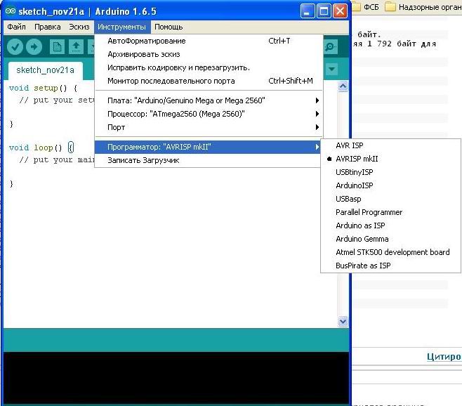

ua6em
ua6em аватар
Зарегистрирован: 17.08.2016
Должно быть установлено так:

Jeka_M
Jeka_M аватар
Зарегистрирован: 06.07.2014
ua6em пишет:
Без настоящего программатора там может быть установлено что угодно. Для загрузки скетчей через USB-разъем самой ардуины эта настройка не нужна.
