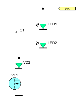

после истока полевика поставь диод, а параллельно ленте конденсатор 4700мкф
с какими параметрами диод?
alexey_and, а по мне так любой шим вреден, как он действует на мозг -не известно. Правильная регулировка яркости для дома и семьи - либо регулировкой тока, либо (если есть возможность) отключением части светодиодов.
ампера на 3 прозапас. лучше шотки. например такой
хотя нарисовал и понял нафига диод)))
Библиотека FastPWM должна устранить видимое мерцание.
А на картинке нарисовано после стока (drain).
все время путаю. додумались почти одинаково назвать

Ага, исток - сток часто путают. Поэтому предпочитаю называть gate, source, drain. Так точно не перепутаешь :)
