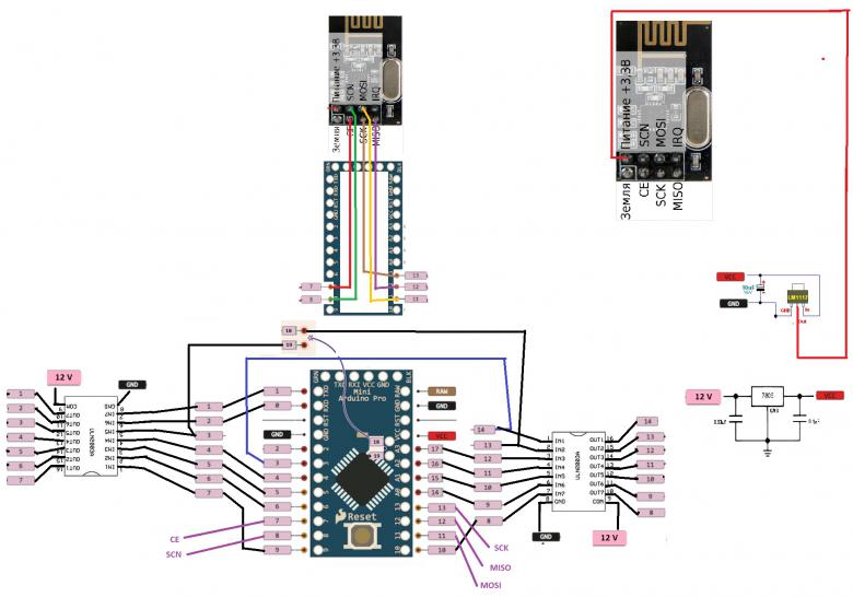

Кому интересно - полная схема приемников .

https://youtu.be/RV4l8zcjPNs
mobistrike, отлично!
Жаль картинка со схемой слишком ужата, надписей почти не разобрать.
Что за провод идет в центр ардуины. для чего он?
b707 пишет:
A4/A5

A4/A5
Верно А4 и А5 . Это pro mini .
Вот схема https://yadi.sk/i/THQSCVjp3Nnvuj
mobistrike пишет:
1117 при таком включении может прижарить носителя.
Не понял . Это ж ее стандартное включение .
mobistrike пишет:
Начиная с #6 - http://arduino.ru/forum/apparatnye-voprosy/ams1117 (обратите внимание, что на радиомодуле стоит керамика).

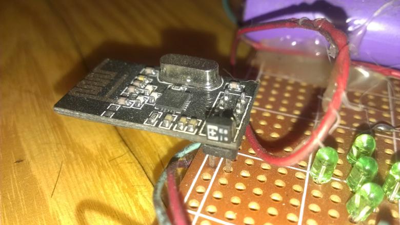

И еще - NRF24 обязательно паяю конденсатор  вот так
