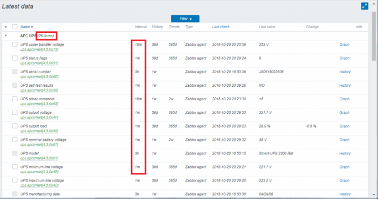

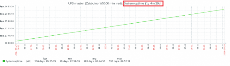

Ну я не так глубоко внедряюсь. У меня задача - бесперебойное управление 24/7/365. Но правда все соединения делаю так: припаиваю к ноге на плате ардуино, вставляю в ваговский переходник и туда напихиваю провода от кулеров, датчиков и тд. Т.к. были случаи отхода провода (даже один раз ножка на проводе сломалась,задолбался искать косяк, а там просто лапка оторвалась) поэтому теперь все только припаиваю.
У меня пока на тестах 1 датчик влажности + температура + 4 реле.
Сейчас пока борюсь с записью в СКЛ и получением времени из интернета(со стабильностью). Когда это поборю, начну вешать датчики. Сейчас в СКЛ пишутся нулевые показатели, после включения датчиков, значения поменяются а "тело" ардуинки уже будет стабильным)))
А в вашем проекте данные пишутся в СКЛ?
Ну, для бесперебойной работы всякие там гирлянды соединителей - зло.
Дело, конечно, ваше, но я бы хотя бы на таком развелся (я так понимаю, что на Uno развлекаетесь): https://ru.aliexpress.com/item/-/32861703807.html
В конечном итоге они пишутся в SQL - Zabbix бэкэндом имеет MySQL, PostgreSql и еще там всякое.
