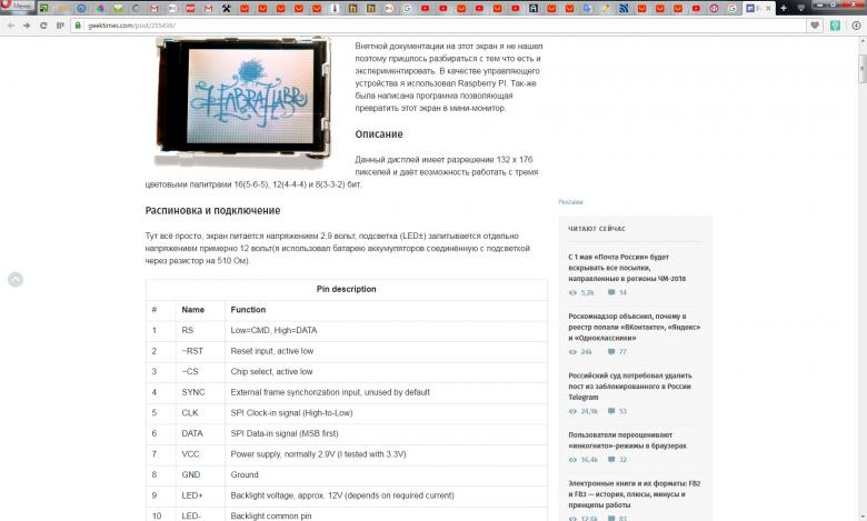

Не подскажите правильную распиновку поключения к ардуино нано 3.0 к экрану- LS020 вот такую нашел в сети на работоспособность её не проверялhttp://compcar.ru/forum/showthread.php?t=7237.
