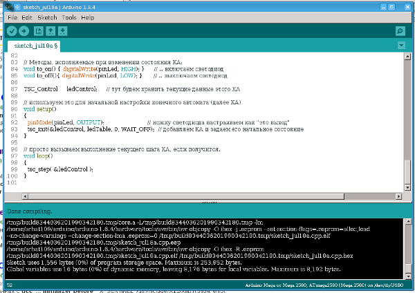

Продолжение и окончание вопроса:
Для того, чтобы получить рабочий скетч в стиле автоматного программирования (то, как это нормально делается для любого программирования микроконтроллеров управления исполнительными устройствами), общую часть работы конечного автомата надо выделить в отдельную библиотеку. То, что и должно было быть реализовано в Wiring изначально.
В части этого рассмотрения, код библиотеки на С будет примерно таким:
1. Это файл заголовка библиотеки TimeStateControl.h
// ==================== то, что должно было быть определено в Wiring ====================== // /** * Time State Control Simple Library. Prefix for this: TSC_ (tsc_) * * Библиотека создания простых конечных автоматов с задержками исполнения по времении * в миллисекундах через функцию millis(). * * @author Arhat109 at 2015-07-18 * @see Arhat.lib::examples/TSC_Blink/TSC_Blink.ino */ typedef unsigned long TSC_Time; // переопределение "на будущее": не всегда нужен long typedef void (*TSC_Command)(void); // вводим определение типа "команда КА" тут просто процедура без параметров // вводим определение типа ячейки хранения состояний автомата: typedef struct { uint8_t state; // номер следующего состояния в таблице переходов TSC_Command command; // команда (метод) для исполнения действий состояния TSC_Time timeout; // временной интервал следующего состояния (мсек) } TSC_Step; // вводим определение типа для хранения текущего состояния конечного автомата (КА) typedef struct { uint8_t state; // текущий номер исполняемого состояния КА TSC_Time timeout; // текущий интервал, которого надо дождаться TSC_Step * table; // таблица переходов этого КА } TSC_Control; void tsc_init( TSC_Control *_tsc, TSC_Step * _table, uint8_t _state, TSC_Time _wait ); void tsc_next( TSC_Control *_tsc, uint8_t _state, TSC_Time _wait ); void tsc_step( TSC_Control *_tsc );Это файл реализации функций библиотеки time_state_control.c
// ======== TimeStateControl.c -- реализация библиотеки: ======== // include "TimeStateControl.h" // метод сохранения текущих данных для конечного автомата: void tsc_init( TSC_Control *_tsc, TSC_Step * _table, uint8_t _state, TSC_Time _wait ) { _tsc->table = _table; // сохраняем теблицу переходов для этого КА tsc_next(_tsc, _state, _wait); // устанавливаем его текущее состояние в начальное } // метод перехода к следующему шагу конечного автомата: void tsc_next( TSC_Control *_tsc, uint8_t _state, TSC_Time _wait ) { _tsc->state = _state; // устанавливаем следующее состояние _tsc->timeout = millis() + _wait; // и его время ожидания } // метод "шаг цикла КА": // параметр - указатель на состояние заданного КА. void tsc_step( TSC_Control *_tsc ) { if( millis() >= _tsc->timeout ) // если событие, переключающее КА - наступило: { TSC_Step * current; // определяем место хранения структуры состояния КА current = _tsc->table + _tsc->state; // и находим "текущее состояние КА" current->command(); // исполняем команду tsc_next(_tsc, current->state, current->timeout); // и устанавливаем следующий шаг КА } }И вот теперь, собственно скетч в автоматном стиле.
Имеем задачу: "включить светодиод, подождать 1 сек., выключить и подождать ещё 1 секунду. Повторять пока не надоест".
Имеем константы: ножка светодиода - 13, задержка включенного состояния - 1000 миллисекунд, задержка выключенного состояния - 1000 миллисекунд.
Так и пишем:
Далее, обнаруживаем что у нас "итого" два состояния: "выключен, ждем включения" и "включен, ждем выключения".
Создаем таблицу переходов:
// Таблица переходов нашего конечного автомата (нумерация с 0!): TSC_Step ledTable[2] = { { 1, to_on, WAIT_ON} // "выключен": включить, перейти к состоянию "включен" с задержкой ,{ 0, to_off, WAIT_OFF} // "включен": всё наоборот, выключаем, переходим к пред. состоянию. };Обнаруживаем что в таблице требуются два действия: to_on (включить) и to_off (выключить).
Создаем их:
void to_on() { digitalWrite(pinLed, HIGH); } // .. включаем светодиод void to_off(){ digitalWrite(pinLed, LOW); } // .. выключаем светодиодИ наконец, описываем текущие переменные этого конечного автомата,
... вставляем код его начальной настройки:
{ pinMode(pinLed, OUTPUT); // ножку светодиода настраиваем как "это выход" tsc_init(&ledControl, ledTable, 0, WAIT_OFF); // добавляем КА и задаем его начальное состояние }и собственно исполняемая часть:
void loop() { tsc_step( &ledControl ); }Итого, скетч в стиле автоматного программирования "в сборе":

Ну и вот примерно такой результат получается в ИДЕ:
Итого имеем 1556 байт кода вместо 1518 оригинальных. 16 байт оперативной памяти, вместо 8. Вполне нормальный результат для возможности программировать скетчи на "протокольном" уровне. "Как сказано - так и записали".
Пользуйтесь. :)
