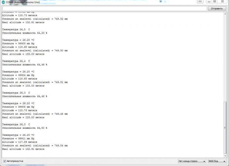

Добрый вечер. В теме ардуино я совсем новичок.
Созрела идея сделать метеостанцию с передачей данных на народный мониторинг. До самой передачи данных еще далековато, т.к. банально пока что не получается объединить пару скетчей в 1.
Имеется 2 датчика BMP180 и SI7021. Все это прицепил на Arduino UNO. По отдельности каждый датчик свою функцию выполняет при помощи таких скетчей:
SI7021

Объединить воедино никак не удается, на выходе или ошибки или же идут показания только от SI7021.

exit status 1
a function-definition is not allowed here before '{' token
Буду признателен за любую помощь

Я вам сейчс очень мягко намекну что ошибка
на уровне детского сада. И связана со строкой 35.
После этого - что вы там с датчиками могли напортачить даже смотреть не стал.

это понятно, что строка 35, но вот что с этим делать никак не пойму. Эта строка выглядит точно так же как и в скетче для SI7021, но там ошибки нету.

Андрей, вы извините, но базовый синтаксис вам ни кто объяснять не будет. Это как программа начальной школы. Вы же в магазине не спрашиваете почему 2+2=4
Андрей88
Зарегистрирован: 28.06.2017
  unsigned int data[2];
в чем разница между этими фрагментами кода?
Я собственно и не скрывал, что я ничего не понимаю, не хотите объяснить, зачем вообще чтото писать?
okta
Зарегистрирован: 10.01.2015
Визуально никакого.

в выложенном коде я пытался жирным тегом подсветить проблемный участок, отсюда он и выглядит по другому
<strong>{</strong>
Только что по новой перебрал вариант, о чудо оно запустилось, пока не успел сообразить как я это сделал)

но давление стало вычислятся как то криво
если в объединенном коде добавлять строку из BMP180
 if (!bmp.begin()) {
	Serial.println("Could not find a valid BMP085 sensor, check wiring!");
то появляется вышеуказанная ошибка
Андрей88, объединить можне не любые два скетча, а только те, что допускают объединение.
Одним из ризнаков скетча, допускающего объединение с другими, является отсутствие delay().
У Вас delay() встречается в обоих скетчах, следовательно, объединить их нельзя.
Андрей88
ну может не всегда это невозможно. Все таки получилось несколько иным способом
Для SI7021 нашел другой скетч с жк-дисплеем. При попытке выдрать из скетча ЖК-дисплей запускать его не удавалось. Пришлось качать библиотеку для жк-дисплея, чтобы компилятор не ругался. Потом приделал туда BMP-180. Вроде нормально считает теперь. С предыдущим скетчем так и не понял, почему давление стало криво считаться. В итоге вышло вот что
#include <Wire.h>
#include <SI7021.h>
#include <Adafruit_BMP085.h>
SI7021 sensor;
int temp1,hum1;
Adafruit_BMP085 bmp;
lcd.begin();
 if (!bmp.begin()) {
  while (1) {}
lcd.backlight();
lcd.setCursor(0,0);
lcd.print("Hello, world!");
si7021_env data = sensor.getHumidityAndTemperature();
temp1=data.celsiusHundredths-data.celsiusHundredths/100*100;
hum1=data.humidityBasisPoints-data.humidityBasisPoints/100*100;
Serial.print("Температура ");
Serial.print(data.celsiusHundredths/100);
Serial.print(",");
Serial.print(temp1);
Serial.println("  C");
lcd.clear();
lcd.setCursor(0,0);
lcd.print("Temp ");
lcd.print(data.celsiusHundredths/100);
lcd.print(",");
lcd.print(temp1);
lcd.print("  C");
Serial.print("Относительная влажность ");
Serial.print(data.humidityBasisPoints/100);
Serial.print(",");
Serial.print(hum1);
Serial.println(" %");
Serial.println(" ");
lcd.setCursor(0,1);
lcd.print("Hum  ");
lcd.print(data.humidityBasisPoints/100);
lcd.print(",");
lcd.print(hum1);
lcd.print(" %");
 Serial.print("Температура = ");
    Serial.print(bmp.readTemperature());
    Serial.println(" *C");
    Serial.print("Pressure = ");
    Serial.print(bmp.readPressure());
    Serial.println(" mm Hg");
    // Calculate altitude assuming 'standard' barometric
    // pressure of 1013.25 millibar = 101325 Pascal
    Serial.print("Altitude = ");
    Serial.print(bmp.readAltitude());
    Serial.println(" meters");
    Serial.print("Pressure at sealevel (calculated) = ");
    Serial.print(bmp.readSealevelPressure()/133.3);
    Serial.println(" mm");
  // you can get a more precise measurement of altitude
  // if you know the current sea level pressure which will
  // vary with weather and such. If it is 1015 millibars
  // that is equal to 101500 Pascals.
    Serial.print("Real altitude = ");
    Serial.print(bmp.readAltitude(101500));
    Serial.println();
delay(30000);

andriano пишет:
дык, запретил я хнёй заниматься ещё три года тому...
DetSimen
DetSimen аватар
Зарегистрирован: 25.01.2017
Андрей88 пишет:
Может быть.
Но подтверждающих примеров я еще не видел.
У Вас какие-то проблемы с логикой. Если невозможно объединить два конкретные скетча, это совсем не значит, что нельзя объединить два других, написать все с нуля или сделать целую кучу промежуточных вариантов.
