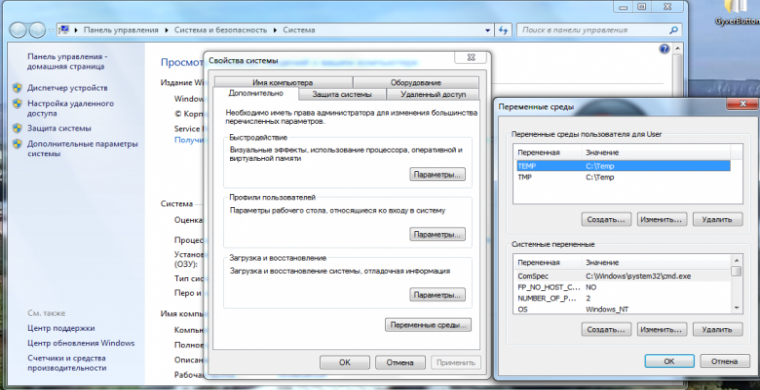

ua6em
ua6em аватар
Зарегистрирован: 17.08.2016
а папка временных файлов где лежит? я всегда от корня делаю C:\Temp
feniks270392
Зарегистрирован: 21.10.2020
\AppData\Local\Temp\build2535081376935356723.tmp\WMath.cpp.o
Пример куда времянка сохраняется.
ua6em
ua6em аватар
feniks270392 пишет:
сделайте от корня
feniks270392 пишет:
это не чистая ардуино. Она на базе платы ATMEGA 2560, если мне не изменяет память, но все же с модификациями и кучей своих библиотек
ну если оно эту "кучу своих библиотек" видит - что мешает положить туда же этот проблемный файл? - раз библиотеки находятся. значит пути прописаны верно.
ИМХО, вы сами себя в угол загнали - класть в папку скетча не хотите(это некрасиво :), include править отказываетесь, ардуино ИДЕ менять тоже... Вам проблему надо решить или нет? решите ее сначала "некрасиво". а потом будете искать "самый правильный путь"
feniks270392
ua6em пишет:
feniks270392 пишет:
сделайте от корня
Подскажите как это сделать?

feniks270392
оу.. использует стандартные пути - не знал. Думал у иде свой параметр где то есть
