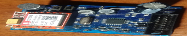

Добрый вечер, подскажите пожалуйста как правильно парсить координаты NMEA, или как изменить формат координат, которые извлекают уже существующие библиотеки
Например, нужно соорудить такую строчку: 130402213013,+380680000000,GPRMC,173013.000,A,6146.4979,N,03421.2399,E,1.92,21.48,020413,,,A*5B,F,, imei:867567020000000,00,-16.4,F:3.73V,0,139,49646,250,99,1478,68A7\n\r
От GPS модуля приходит такая вот штуковина: $GPRMC,214603.000,A,4634.54557,N,03047.50473,E,0.00,0.00,040617,,,A*6E
То есть мне нужно извлечь координаты в таком формате 6146.4979,N,03421.2399,E и вставить их в нужную мне строку, которую описывал первой, например присвою их переменным и уже там буду играться как умею, ==НО== парсить, я совсем не умею и когда использовал библиотеку TinyGPS - координаты мне приходили в таком формате: LAT=46.576423 LON=30.788080, то есть проблема у меня в том как при помощи библиотеки или куска кода для парсинга
из этого - 46.576423 30.788080 сделать это вот 4634.54557 03047.50473 ??? Бо и точки не там стоят да и количество цифр совсем не то в каком формате принимает сервер.
Сервер принимает в таком формате 4634.54557 03047.50473, а в таком 46.576423 30.788080 не принимает, помогите пожалуйста!
отправляю данные вот такой функцией:
//разбиваю одну строку на несколько, что б в функции вместо тестового cord применять message где и должны хранится координаты
const char resource[] = "130402213013,+380688260000,GPRMC,175135.000,A,";
const char cord[] = "6146.4979,N,03421.2399,E";   //вот такие координаты может принять сервер
const char stat[] = ",1.92,21.48,100817,,,A*5B,F,, imei:867567021260000,00,-16.4,F:3.73V,0,139,49646,250,99,1478,68A7\n\r";

Нужно вытянуть вот этот кусочек 6146.4979,N,03421.2399,E
Из этого $GPRMC,214603.000,A,4634.54557,N,03047.50473,E,0.00,0.00,040617,,,A*6E
То есть после третьей запято1 до седьмой запятой и убрать по последней цифре перед Е и N, что б после точки было 4 цифры а не 5. TinyGPS парсит не в том формате.
