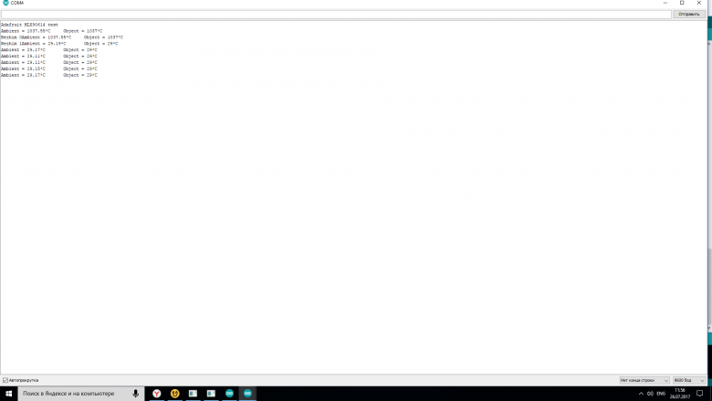

добавил в каждый режим еще serial print, выходит такая штука:
1. текстом выложить никак? Эту картинку сами разглядывайте, мне не по глазам.
2. если уж "добавил", так давайте скетч. Откуда нам знать что и куда Вы там добавили.
3. Потрудитесь внятно объяснить проблему. Ваши выражение "режимы кнопки" и "на кнопку переключать режимы нагревательного элемента через реле" понятны только Вам.
BepwyTa
Зарегистрирован: 04.04.2017
у меня задумка чтобы с помощью нажатия на кнопку выбиралось по очереди один из трёх режимов для включения и отключения нагревательного элемента. Температура приходит с пирометра, скетч полностью во втором посте. Первый скетч это когда есть один режим и там всё прекрасно работает, но там нет кнопки - там просто датчик понимает какая температура сейчас и выключает или включает с помощью реле нагревательный элемент.

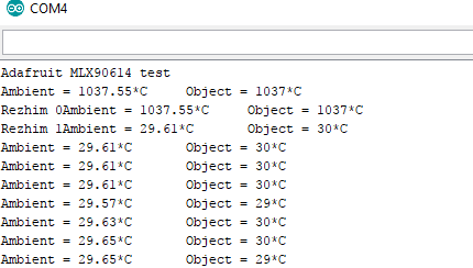

а на счёт картинки - вот вырезал часть картинки

T.Rook
Зарегистрирован: 05.03.2016
2TC: regim=1 и TempC=38 . Вопрос: какой else if отработает?
BepwyTa
T.Rook пишет:
так там же и, должны оба соблюдаться?!

T.Rook
BepwyTa пишет:
T.Rook пишет:
просто иначе не понимаю как сделать, чтобы был сначала один иф - выбор режима, а потом следом за ним другой иф - в этом режиме значения температуры или > 40 градусов или < 40 градусов
и хотя Вы не ответили на вопрос, посмотрите в сторону switch case

qwone
qwone аватар
Зарегистрирован: 03.07.2016
ладно. жуй кактус дальше. Надоест поищи как используется millis()
BepwyTa пишет:
но у меня же есть делей после каждого else if, он нужен еще и после обычного иф в каждом режиме?
Задайте себе вопрос и попытайтесь честно на него ответить: что будет если кнопку нажмут вначале Вашего delay(500), и успеют отпустить до его (delay'я) окончания? Там ведь целых полсекунды - можно и не раз успеть кнопку нажать-отпустить. Обработается нажатие кнопки или будет проигнорировано? Как Вы думаете?
BepwyTa
ЕвгенийП пишет:
BepwyTa пишет:
Спасибо, увеличу до секунды
