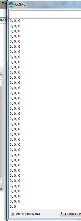

Собственно стоит задача в следующем, кручу ручку потенциометра и обороты двигателя медленно растут до установленных потенциометром, по аналогии и с уменьшением оборотов. Вот нашёл в сети код:

Но есть парочка непоняток:
При положении потенциометра в 0 - обороты то медленно падают, но двигатель слегка ещё пищит, тоесть ШИМ не ровен нулю.
Так же при положении макс, если двигатель остановить то слышно писк, тоесть ШИМ не равен 255.
Помогите разобраться ато мозги совсем не варят, частота почему-то упала и не хватает производительности.

ну я думаю что потенцуометр не выдает  прямо НОЛЬ.. и 255.. имеет смысл програмно притягивать к нулю и к 255 когда есть для этого основания..
HWman
HWman аватар
Зарегистрирован: 26.02.2013
В сериале видно нули:
Puhlyaviy
Puhlyaviy аватар
Зарегистрирован: 22.05.2013
на заборе тоже много чего пишут, но за забором дрова складывают..
попробуйте насильно принуждать в нулю  или к 255. будут ли те же самые симтомы?
HWman
HWman аватар
#define motor_pin 9
int value, prev_value, slow_value, wait = 10;
void output_data(){
  String dataString = "";
  dataString += value;
  dataString += ",";
  dataString += prev_value;
  dataString += ",";
  dataString += slow_value;
  Serial.println(dataString);
  //Serial.begin(9600);
  value = analogRead(0)/4;
 if(value < 254){
    if(prev_value > value){
      for(slow_value = prev_value;slow_value > value; slow_value--) {
        analogWrite(motor_pin,slow_value);
        delay(wait);
  else{
    analogWrite(motor_pin,255);
  if(value > 1){
    if(prev_value < value){
      for(slow_value = prev_value; slow_value<value; slow_value++) {
        delay(wait);
  else{
   analogWrite(motor_pin,0);
  prev_value = value;
  //output_data();
Вот так вроде как работает.
