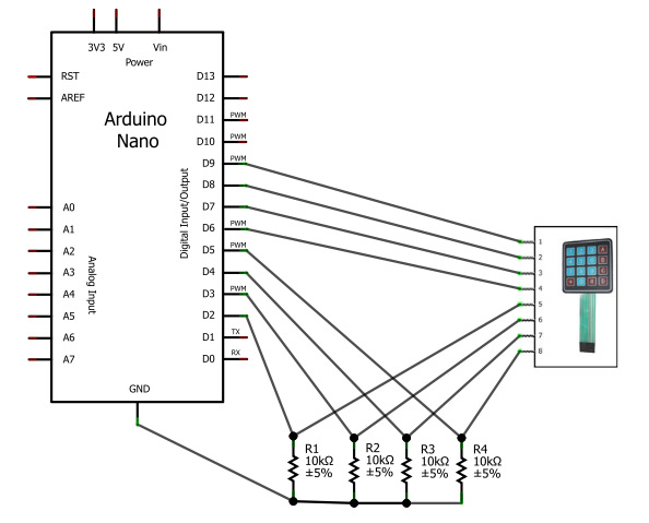

Подключил матричную клавиатуру вот эту
http://www.ebay.com.au/itm/2PCS-4x4-Matrix-16-Key-Membrane-Switch-Keypad...
Попробовал пример работы с клавиатурой вот этот(ссылка ниже) - работает. Схема собрана так же как на примере приведенном ниже.
http://arduino-ua.com/art3-Podkluchenie_matrichnoi_klaviatyri_k_Arduino
Но вот с примером из библиотеки Keypad (http://playground.arduino.cc//Code/Keypad) не получается, цифры не все показывает и не все кнопки нажимаются.

Так а по какой схеме собирали??? Там их две и они разные:
demon969
Зарегистрирован: 24.04.2012
Собирал по схеме по нижней
maksim
Зарегистрирован: 12.02.2012
Уберите вообще резисторы.
demon969
Спасибо заработало, а можете рассказать почему резисторы оказались не нужными?

Резисторы не нужны потому, что используется принцип матрицы, т.е. первые 4 выхода выдают напряжение, а остальные 4 входа его снимают. Резисторы гасили напряжение на землю.
maksim
danryx пишет:
Резисторы не нужны, потому что библиотека использует внутренние подтягивающие резисторы. Вообще без подтяжки постоянно валились бы ложные нажатия - мусор, помехи.
Если бы стояли подтягивающие резисторы к +5V ,как на первой схеме, то они бы не мешали.

/* class_Do_keys_4х4.ino
 *  https://yadi.sk/d/WT0l3qE23AKXKx
  #1 кравиатура 4x4
          строки->2,3,4,5 выхода
          колонки->6,7,8,9 входа
           {'1','2','3','A'},
           {'4','5','6','B'},
           {'7','8','9','C'},
           {'*','0','#','D'}
 Принцип кода:При нажатии на соответсвующую кнопку выполняется соответсвующее действие
//#1 кравиатура 4x4
#include "Cl_Do_keys_4x4.h"
Cl_Do_keys_4x4 Do; // создать клавиатуру 4х4
void func_1(void) {
  Serial.println("Do Func 1");
void func_2(void) {
  Serial.println("Do Func 2");
void func_3(void) {
  Serial.println("Do Func 3");
void func_4(void) {
  Serial.println("Do Func A");
void func_5(void) {
  Serial.println("Do Func 4");
void func_6(void) {
  Serial.println("Do Func 5");
void func_7(void) {
  Serial.println("Do Func 6");
void func_8(void) {
  Serial.println("Do Func B");
void func_9(void) {
  Serial.println("Do Func 7");
void func_10(void) {
  Serial.println("Do Func 8");
void func_11(void) {
  Serial.println("Do Func 9");
void func_12(void) {
  Serial.println("Do Func C");
void func_13(void) {
  Serial.println("Do Func *");
void func_14(void) {
  Serial.println("Do Func 0");
void func_15(void) {
  Serial.println("Do Func #");
void func_16(void) {
  Serial.println("Do Func D");
  //#1 кравиатура 4x4
  Do.setup(2, 3, 4, 5, 6, 7, 8, 9);
  //#1 кравиатура 4x4
  Do.loop(& func_1, & func_2, & func_3, & func_4,
          & func_5, & func_6, & func_7, & func_8,
          & func_9, & func_10, & func_11, & func_12,
          & func_13, & func_14, & func_15, & func_16);
