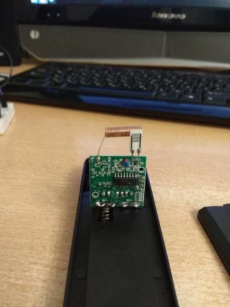

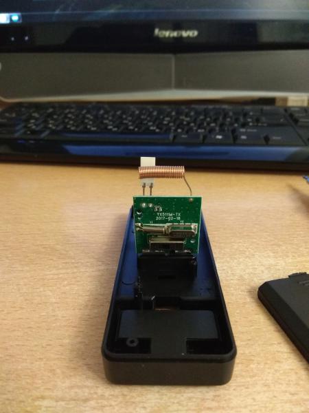

Он видит вброс данных. остальное мусор валится. Но вопрос в том что приемник у меня рабочий все остальное работает: датчики сигнализции, пульты и т.д. он на 433.92. Датчик Digoo тоже заявлено везде что он 433.92. Вопрос в том есть ли идеи какой код можно еще попробывать? Ради интереса влез туда и что я увидел (фото ниже):
Seltvik пишет:
А можно словами - что вы там увидели и что ожидали? На фото не понятно

НУ я думал там посложнее схема. Т.е. отдельно передатчик отдельно МК и т.д. а там кварц и одна не понятная микруха. гугл не ответил что за микруха. ДУмаю это передатчик в который уже зашит алгоритм передачи. Типа (говно МК) в норм передатчиках я такого не видал. Но не суть. Вопрос в том что осцила у меня нет( чтобы хотя бы глянуть сигнал какой приходит. И вот думал может есть какой то метод на ардуино увижить битый приходят которые. ПОтому что по таймингам видно что он пуляет что то а мне бы хотя бы битый увидеть в дв. коде.
микруха там наверно типа P2262 или аналог - она отлично справляется без МК

Там стоит YX5109A инфы по ней нет(
