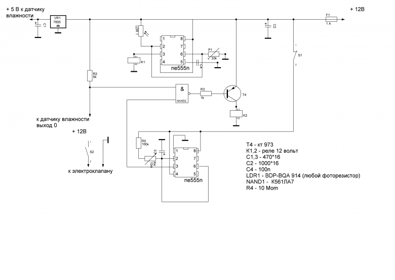

полив теплиц автоматом на 555 таймерах, работало весь сезон, урожай фантастический ... Пришлось срочно осваивать контроллеры
и вот тут началось!
Блин, ну работало же! Зачем чинить то, что не сломано?

поверьте, за весь сезон работы поливалки ни разу не было сбоя. А датчик я хочу спрятать сбоку металлического шкафчика, который будет висеть в теплице на отдельной стойке.. вот схема того, что было, сам придумал))))
Диода шунтирующего реле нет, а на деле?
не нужен тут диод, все в микросхеме есть) данная схема работала сезон в двух теплицах, полив - капельный, ссылки на использованные устройства прилагаю, у меня не было проблем никаких, данная схема повторена неоднократно, все довольны))
