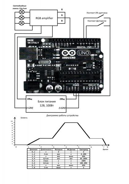

Здравствуйте, у меня задача:
есть два входных сигнала - контакты от фотореле (вход 4) и ИК-датчика (вход 5), надо на выходе(9) создать управление ШИМ светодиодом, чтобы по включению входа 4 на выходе включился светодиод на 20-30%, а при включении входа 5 - плавно перешёл на 100%, и примерно через 3-5 мин вернулся плавно обратно на 20-30%. При отключении входа 4, на выходе - 0.
(т.е. хочется реализовать эстетичную светодиодную подсветку перед входом в дом в вечернее время)
Уже всю голову сломал, вроде задача простая, а получается какая-то ерунда.

#define lightPin 4 #define movePin 5 #define ledPin 9 #define TIME_ON 100 #define TIME_OFF 1000 bool flag = 0; void setup() { pinMode(ledPin, OUTPUT); digitalWrite(lightPin, HIGH); digitalWrite(movePin, HIGH); } void loop() { if(!digitalRead(lightPin)) { static unsigned long time_fade; if(millis() > time_fade) { static byte pwmLevel; if(!flag) { pwmLevel = 40; flag = 1; } if(digitalRead(movePin)) { pwmLevel++; time_fade = millis() + TIME_ON; } else { pwmLevel--; time_fade = millis() + TIME_OFF; } pwmLevel = constrain(pwmLevel, 40, 200); analogWrite(ledPin, pwmLevel); } } else { flag = 0; analogWrite(ledPin, 0); } }Спасибо, Максим за оперативный ответ, пойду проверять как работает!
К сожалению, система не заработала... светодиодные лампочки горят и не реагируют на управление.....
На какое управление? Опишите что, куда и как подключаете и какие уровни на входах.
Извиняюсь за мелкие буквы, вот покрупнее:
Я писал код по аналогии с вашим и по вашему описанию, так вот у вас у датчика движения активный уровень (есть движение) - высокий, а у освещения (стало темно) - низкий. Если все так, то все замечательно работает. А как вы определили что светодиоды просто горят? они плавно разгораются и очень плавно тухнут, для того чтобы менять скорость разгорания/затухания нужно менять значения TIME_ON и TIME_OFF, еще добавил вам значения минимального и максимального предела яркости MIN_LIGHT и MAX_LIGHT. Ну вот вам побыстрее, странно что вы сами не догадались попробовать изменить TIME_ON и TIME_OFF.
#define lightPin 4 #define movePin 5 #define ledPin 9 #define TIME_ON 1 #define TIME_OFF 10 #define MIN_LIGHT 10 #define MAX_LIGHT 250 bool flag = 0; void setup() { pinMode(ledPin, OUTPUT); digitalWrite(lightPin, HIGH); digitalWrite(movePin, HIGH); } void loop() { if(!digitalRead(lightPin)) { static unsigned long time_fade; if(millis() > time_fade) { static byte pwmLevel; if(!flag) { pwmLevel = MIN_LIGHT; flag = 1; } if(digitalRead(movePin)) { pwmLevel++; time_fade = millis() + TIME_ON; } else { pwmLevel--; time_fade = millis() + TIME_OFF; } pwmLevel = constrain(pwmLevel, MIN_LIGHT, MAX_LIGHT); analogWrite(ledPin, pwmLevel); } } else { flag = 0; analogWrite(ledPin, 0); } }Извиняюсь за мелкие буквы, вот покрупнее:
Все красиво, можете приступать к изучению и напмсанию программы.
