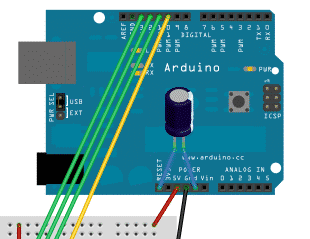

Помогите плиз сделать клон ардуиновского проца с бутлоадером
Извелся уже весь, видимо что-то не так делаю. Объясните или ссылку дайте.
Имеется UNO. Нужно сделать такой-же проц как в моей UNe с загрузчиком.
Собрал по схеме:
Чистый с магазина Проц ATMEGA328P-PU
Кварц 16 мГц с двумя кондерами по 22 ПФ
Резистор 10 кОм
Еще подцепил светодиоды:
// 9: Heartbeat - shows the programmer is running
// 8: Error - Lights up if something goes wrong (use red if that makes sense)
// 7: Programming - In communication with the slave
Далее давлю file/examples/ArduiniISP
Заливаю скетч
Heartbeat заморгал.
Далее давлю
Tools/Board/ArduinoUNO
Tools/Serial Port/COM2
Tools/Programmer/Arduini as ISP
Tools/Burn Bootloader
Она мне подумав и поморгая светодиодом 7 ноги в ответ:
avrdude: stk500_paged_write(): (a) protocol error, expect=0x14, resp=0x64
avrdude: stk500_cmd(): programmer is out of sync
После этого Heartbeat не моргает.
Где моя ошибка?
Попрбуйте на дуине поставить конденсатор между RESET и GND на 10 мкФ или больше, вот как здесь
У меня так через раз шилось. Лучше попробуй через avrdude
А зачем вы так дуину подключили ? Дивный бред.
Цепляйте rt к rx , tx к tx reset к reset , gnd к gnd.
Питание должно быть на обоих платах.
А бутлоудер сам волшебным образом прошьется?
Спасибо за отклик. А что значит через AVRdude?
Спасибо за отклик. Да, пробовал так сделать, результат тот же.
Имею ввиду про конденсатор...

Сам делал по инструкции: http://arduino.cc/en/Tutorial/ArduinoISP.
Использовал Arduino Uno в качестве ISP программатора. Заливал загрузчик на ATmega328. Все получилось. С использованием адаптера USB-UART прекрасно заливаются скетчи. Но нужно нажать RESET как только начнется загрузка скетча. Наверняка можно программный RESET реализовать, но не заморачивался.
