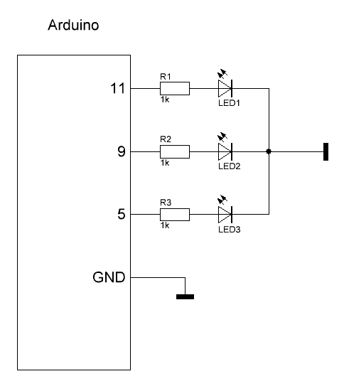

Доброго времени суток! Очень сильно нуждаюсь в помощи! Решили с другом сделать автоматическую подачу звонков в школу т.к. вахтерши их или забывают подать или подают с большим опазданием... Все шло по плану пока не начались ложные срабатывания после 2-3 часов работы. Задумка такова:
В арудуино uno заложено расписание звонков (рабочие дни/субботний день/вс-нет звонков).  По наступлению заданного времени из расписания - происходит кратковременное включение реле (секунд 8). Дальше реле включает уже контактор, а он замыкает силовую цепь звонков. Сверять время арудино будет с часов реального времени DS 3231.
Помогите пожалуйста с этой проблемой! Буду очень благодарен если скажете в каких моментах кода ошибки и как такой код должен выглядеть в идеальном состоянии.
Заранее спасибо!
КОД:

1. Что по-вашему означает конструкция
if (n == 1, 2, 3, 4, 5
? Уточняю вопрос, при каких  n выражение n == 1, 2, 3, 4, 5 будет истинным?
Не торопитесь с ответом. Запустите вот такой скетч и попробуйте объяснить почему его результат именно такой, а не другой

DanilRyzhov
Зарегистрирован: 26.03.2017
Блиииин... я старый код случайно залил на сайт... я примерно понял, что вы имеете ввиду, но это уже исправлено...
Все равно огромное спасибо за то, что обратили внимание и сказали ошибку и без разницы, что она уже исправлена!
Вот новый КОД:

Glebiys
Чертим схемы. Вот фото устройства (маленькая коробка - микроконтроллер/RTC. Большая - Автоматы/Реле/Контактор/Блок питания Ардуино)
ulis
ulis аватар
Зарегистрирован: 09.03.2011
Судя по снимкам, помехи могут быть даже из-за наводок от силовых кабелей. Я бы отнес ардуинку с первичным ключом (реле) подальше от силовой части
DanilRyzhov
Фольга спасет от этих помех(если ей обклеить коробочку с ардуиной и часами)? И выдержит ли порт ардуино(GND) все что будет прилетать с фольги (в голову пришла идея обклеить внутри коробочку от ардуины фольгой после чего ее(фольгу) заземлить)
Насчет схемы приносим извинения сегодня не получиться меня уже спать гонят.  И кстати еще дополнение по поводу ложных срабатываний: Мы заметили что когда они появляются, то вся электроника работает в обычном режиме(при срабатывании реле, загорается синий светодиод, после чего проходят 8000мс(указано в скетче) выключается светодиод и реле. Раньше было подозрение на память и помехи в питании, но Евгений сказал, что это точно не память. Остается 2 варианта: 1)Помехи, 2)Что-то в коде...

Отвлеченный разговор, нужно посмотреть вашу схему. Например, как вы управляете реле?
Мужики, это пустая болтовня пока нет схемы.

DanilRyzhov
Вот часть связанная с ардуино. Чуть позже Леша добавит силовую часть ящика(схему).

Вопрос по первому рисунку: что это за реле такое? Это какой-то ардуиновский модуль? Можете показать его параметры или ссылку на него? Реле вы запитываете от самой ардуины а это есть не очень хорошо. Светодиоды включены не правильно. Для каждого из них нужен отдельный ограничивающий резистор. А сопротивление вашего резистора всего 1 Ом??? Оп-ля ... так у вас это лампы накаливания, а не светодиоды???? Схема включения светодиодов должна быть примерно такая:
О реле и питании самого ардуино поговорим позже ...

Пссс ... номиналы R1-R3 указаны не верно, должно быть в пределах 240 - 620 Ом

Да, реле- это модуль ардуино.
Про светодиоды знаю, что накосячил и нарисовал не так прошу за это прощения позже сообразил уже но не было возможности исправить
