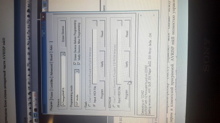

Здравствуйте ребята помогите разобраться с программатором и программой AVRSTUDIO
делаю это впервые . программа увидела программатор но похоже не видит сам проц
может ему нужно отдельно питание подать и какое?

программатор подключен по USB с подключением разобрался настроил COM port 2, программа видит программатор но похоже не видит камень, стоит он не на плате , подпаиваюсь к процу проводками , жаль сюда нельзя прикрепить фото , как студия должна его увидеть? где вней есть строка состояния конекта с процом может?

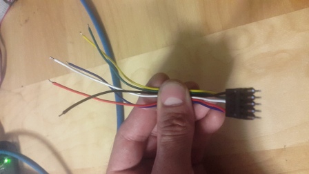

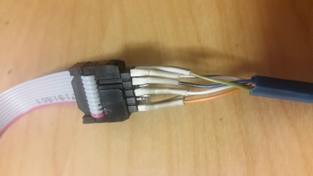

проц купил новый в магазине так как старый в кз, на столе подпоялся к лапкам проца. по даташиту посмотрел где у проца MOSI MISO SCK RESET VCC GND к ним подпоял пины от программатора. в нем 10пин шлейф .также цепляется 6 пин переход

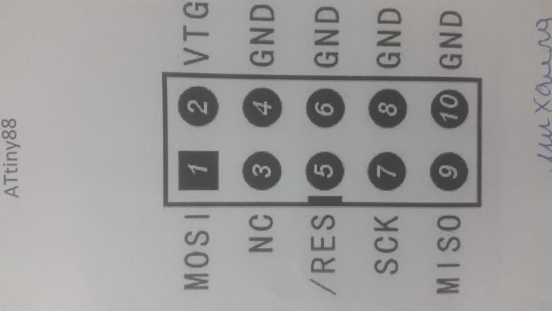

сам программаторэто пишет программа это пины програматоравот по такой схеме подключаю проц к программатору

NC == GND ?
Jeka_M
Jeka_M аватар
Зарегистрирован: 06.07.2014
Клапауций 112 пишет:
NC == GND ?
NC == Not Connected
Vladimir5028
Зарегистрирован: 21.05.2017
 NC пустой на шлейфе. из 10 переходит в 6 пин и он получается не подключается к процу
Клапауций 112
Клапауций 112 аватар
Зарегистрирован: 01.03.2017
Jeka_M пишет:
NC == GND ?
NC == Not Connected
я это вижу, но что у него на картинко за муть с 3-10?
Vladimir5028
я нарисовал 3-10 не правильно извените
подключаю 10й к 6му
Vladimir5028
подключаю 10-й к 6-му

По-хорошему нужно запитывать все пины VCC и GND на МК. Они там продублированы не для удобства, а чтобы равномерно запитать кристалл со всех сторон.

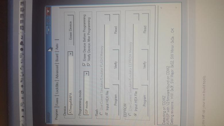

Что пишет студия не видно, слишком мелкая картинка.

Переключитесь на вкладку Fuses и нажмите кнопку Read. Должны считаться фьюзы (внизу будет написано Reading fuses ..... OK).

переключился на fuses нажал read пишет нет конекта Could not contact programmer. Check your conections.
на vcc и gnd питания нет 900mv показывает прибор
