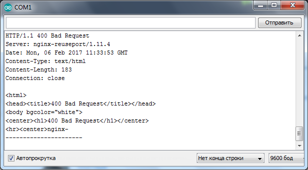

VaDoSiQ
VaDoSiQ аватар
Зарегистрирован: 19.01.2017
Вот что получается
Это что?
Вы покажите монитор порта, куда выводятся печати, которые я вставлял в код. Только лучше копипастой, а не картинкой

VaDoSiQ
VaDoSiQ аватар
ЕвгенийП пишет:
Это что?
[Arduino Client]
IP:  192.168.1.5
GATEWAY:  192.168.1.1
DNS: 192.168.1.1
SERVER: 185.50.25.25
Temperature: 181.25
URL=/arduino.php?value=181.25
HTTP/1.1 400 Bad Request
Server: nginx-reuseport/1.11.4
Date: Mon, 06 Feb 2017 11:47:58 GMT
Content-Type: text/html
Content-Length: 183
Connection: Close

URL=/arduino.php?value=181.25 - Это у Вас полный URL?
Это где потеряли - http://185.50.25.25/arduino.php?value=181.25
Вот к примеру этот пост доступен и так http://78.46.72.113/forum/programmirovanie/pomogite-razobratsya-5#commen...
Ну, вот, видите. Вы о чём спрашивали в первом посте?
VaDoSiQ пишет:
У меня есть переменная Temperature, но я не знаю как ее воткнуть в этот код, после value=
ether.browseUrl(PSTR("/arduino.php?value="), "bar", website, my_callback);
Можете подсказать, как её выводить?
Теперь смотрим на Ваш монитор:
VaDoSiQ пишет:
Temperature: 181.25
Ваша переменная temperature вставилась в url, как Вы просили? Вставилась! Причём правильно вставилась.
Стало быть вопрос из Вашего первого поста решён. Так? Поздравляю.
Других вопросов от Вас не поступало.

У меня идет запрос на доменное имя, а не на IP,  так как он не прилинкован.
VaDoSiQ
VaDoSiQ аватар
Спасибо Вам большое, со всем разобрался. Всё работает. Без Вас бы ничего не получилось. (:
