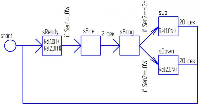

/**/ unsigned long mill; //----------------------------- const byte Led1pin =/*пин*/2; const byte Led2pin =/*пин*/3; const byte Sens1pin =/*пин*/4; const byte Sens2pin =/*пин*/5; enum {sReady, sFire, sBang, sUp, sDown}; byte flag; unsigned long past; void DoReady() { digitalWrite(Led1pin, LOW); digitalWrite(Led2pin, LOW); } void DoUp() { digitalWrite(Led1pin, HIGH); } void DoDown() { digitalWrite(Led2pin, HIGH); } //------main----------------------- void setup() { pinMode(Led1pin, OUTPUT); pinMode(Led2pin, OUTPUT); pinMode(Sens1pin, INPUT); pinMode(Sens2pin, INPUT); flag = sReady; DoReady(); } void loop() { mill = millis(); bool Sens1 = digitalRead(Sens1pin); bool Sens2 = digitalRead(Sens2pin); if (flag == sReady && Sens1 == LOW) { flag = sFire; past = mill; } if (flag == sFire && mill - past >= 2000) { if ( Sens2 == HIGH) { flag = sUp; past = mill; DoUp(); } else { flag = sDown; past = mill; DoDown(); } } if (flag == sUp && mill - past >= 20000) { flag = sReady; DoReady(); } if (flag == sDown && mill - past >= 20000) { flag = sReady; DoReady(); } } /*Скетч использует 1334 байт (4%) памяти устройства. Всего доступно 30720 байт. Глобальные переменные используют 18 байт (0%) динамической памяти, оставляя 2030 байт для локальных переменных. Максимум: 2048 байт. */Что совсем не то.
Устройство через две секунды включает само реле на 20 сек и все.
Извините что вмешиваюсь. Я не совсем понял задачу поэтому выкладываю два варианта Вашего последнего кода попробуйте
