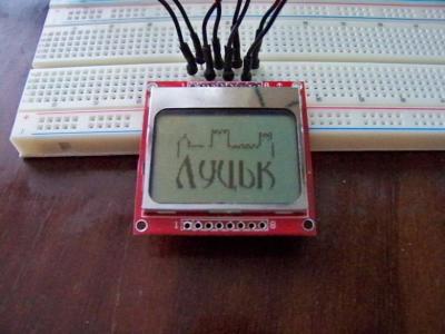

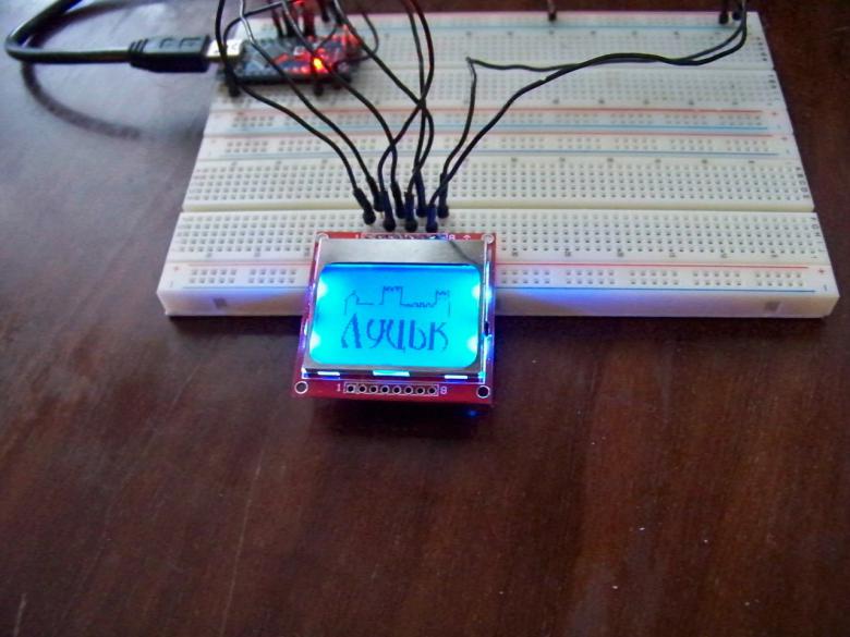

inhelp
inhelp аватар
Зарегистрирован: 23.09.2012
#include <Adafruit_GFX.h>
#include <Adafruit_PCD8544.h>
// pin 3 - Serial clock out (SCLK)
// pin 4 - Serial data out (DIN)
// pin 5 - Data/Command select (D/C)
// pin 7 - LCD chip select (CS)
// pin 6 - LCD reset (RST)
Adafruit_PCD8544 display = Adafruit_PCD8544(3, 4, 5, 7, 6);
const unsigned char PROGMEM img[480] = {
0x00, 0x00, 0x00, 0x00, 0x00, 0x00, 0x00, 0x00, 0x00, 0x00, 0x00, 0x00, 0x00, 0x00, 0x00, 0x00,
0x07, 0x80, 0x00, 0x00, 0x00, 0x00, 0x00, 0x00, 0x00, 0x00, 0xFF, 0xE0, 0x00, 0x00, 0x00, 0x00,
0x00, 0x00, 0x00, 0x07, 0xFF, 0xF8, 0x00, 0x00, 0x00, 0x00, 0x00, 0x00, 0x00, 0x0F, 0xFF, 0xFC,
0x00, 0x00, 0x00, 0x00, 0x00, 0x00, 0x00, 0x1F, 0xFF, 0xFE, 0x00, 0x00, 0x00, 0x00, 0x00, 0x00,
0x00, 0x3F, 0xFF, 0xFF, 0x00, 0x00, 0x00, 0x00, 0x00, 0x00, 0x00, 0x7F, 0xFF, 0xFF, 0x00, 0x00,
0x00, 0x00, 0x00, 0x00, 0x00, 0x7F, 0xE3, 0xFF, 0x80, 0x00, 0x00, 0x00, 0x00, 0x00, 0x00, 0xC6,
0x03, 0xFF, 0x80, 0x00, 0x00, 0x00, 0x00, 0x00, 0x00, 0x00, 0x07, 0xFF, 0xC0, 0x00, 0x00, 0x00,
0x00, 0x00, 0x00, 0x00, 0x07, 0xFF, 0xC0, 0x00, 0x00, 0x00, 0x00, 0x00, 0x00, 0x00, 0x07, 0xFF,
0xC0, 0x00, 0x00, 0x00, 0x00, 0x00, 0x00, 0x00, 0x07, 0xFF, 0xE0, 0x00, 0x00, 0x00, 0x00, 0x00,
0x00, 0x00, 0x07, 0xFF, 0xE0, 0x00, 0x00, 0x00, 0x00, 0x00, 0x00, 0x00, 0x07, 0xFF, 0xE0, 0x00,
0x00, 0x00, 0x00, 0x00, 0x00, 0x00, 0x03, 0xFF, 0xE0, 0x00, 0x00, 0x00, 0x00, 0x00, 0x00, 0x00,
0x07, 0xFF, 0xF0, 0x00, 0x00, 0x00, 0x00, 0x00, 0x00, 0x00, 0x3F, 0xFF, 0xF8, 0x00, 0x00, 0x00,
0x00, 0x00, 0x00, 0x40, 0x7B, 0xFF, 0xFC, 0x00, 0x00, 0x00, 0x00, 0x00, 0x03, 0xE0, 0xF7, 0xFF,
0xFC, 0x00, 0x00, 0x00, 0x00, 0x00, 0x00, 0x38, 0xF7, 0xFF, 0xFC, 0x00, 0x00, 0x00, 0x00, 0x00,
0x00, 0xB8, 0xF7, 0xFF, 0xFC, 0x00, 0x00, 0x00, 0x00, 0x00, 0x00, 0xB1, 0xE3, 0xFF, 0xFC, 0x00,
0x00, 0x00, 0x00, 0x00, 0x00, 0x01, 0xF0, 0x3F, 0xF8, 0x00, 0x00, 0x00, 0x00, 0x00, 0x00, 0x01,
0xE0, 0x7F, 0xF8, 0x00, 0x00, 0x00, 0x00, 0x00, 0x00, 0x01, 0xE0, 0xFF, 0xF8, 0x00, 0x00, 0x00,
0x00, 0x00, 0x00, 0x01, 0xE1, 0xFF, 0xF0, 0x00, 0x00, 0x00, 0x00, 0x00, 0x00, 0x01, 0xF1, 0xFF,
0xF0, 0x00, 0x00, 0x00, 0x00, 0x00, 0x00, 0x01, 0xF1, 0xFF, 0xF0, 0x00, 0x00, 0x00, 0x00, 0x00,
0x00, 0x01, 0xF0, 0xFF, 0xF0, 0x00, 0x00, 0x00, 0x00, 0x00, 0x00, 0x03, 0xF0, 0x7F, 0xF0, 0x00,
0x00, 0x00, 0x00, 0x00, 0x00, 0x02, 0xF8, 0x7F, 0xF0, 0x00, 0x00, 0x00, 0x00, 0x00, 0x00, 0x00,
0xFC, 0xFF, 0xE0, 0x00, 0x00, 0x00, 0x00, 0x00, 0x00, 0x0F, 0xF8, 0xFF, 0x81, 0x00, 0x00, 0x00,
0x00, 0x00, 0x00, 0x07, 0xF0, 0xFF, 0x01, 0x00, 0x00, 0x00, 0x00, 0x00, 0x00, 0x03, 0xFD, 0xFC,
0x00, 0x00, 0x00, 0x00, 0x00, 0x00, 0x00, 0x00, 0x0F, 0xF8, 0x01, 0x80, 0x00, 0x00, 0x00, 0x00,
0x00, 0x30, 0x0F, 0xE0, 0x03, 0x40, 0x00, 0x00, 0x00, 0x00, 0x00, 0x10, 0x1F, 0xC0, 0x00, 0x00,
0x6E, 0x76, 0x37, 0xF1, 0xF0, 0x18, 0x3F, 0x00, 0x00, 0x00, 0x6F, 0x76, 0x36, 0x31, 0xB8, 0x0C,
0x9F, 0x00, 0x00, 0x00, 0x6F, 0x77, 0xF7, 0xB1, 0x98, 0x07, 0xFC, 0x60, 0x00, 0x00, 0x6D, 0xF7,
0xF7, 0xB1, 0xF0, 0x03, 0xF8, 0x00, 0x00, 0x00, 0x6C, 0xF6, 0x36, 0x31, 0xE0, 0x00, 0x70, 0x80,
0x00, 0x00, 0x6C, 0xF6, 0x37, 0xBD, 0x80, 0x00, 0x01, 0x80, 0x00, 0x00, 0x6C, 0x76, 0x37, 0xFF,
0x80, 0x00, 0x06, 0x00, 0x00, 0x00, 0x00, 0x00, 0x00, 0x00, 0x00, 0x00, 0x04, 0x00, 0x00, 0x00
void setup()   {
  display.begin();
  display.setContrast(55);
  display.clearDisplay();   // clears the screen and buffer
  display.drawBitmap(0, 0, img, 80, 48, BLACK);
  display.display();

Якщо Ви з Луцька .Цікаво поспілкуватися,Я Arduino новачок.
Розробляю прект вимірюва температури
