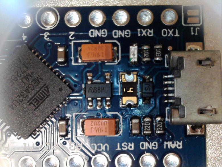

Smith2007
Зарегистрирован: 30.10.2017
Arduino Pro micro

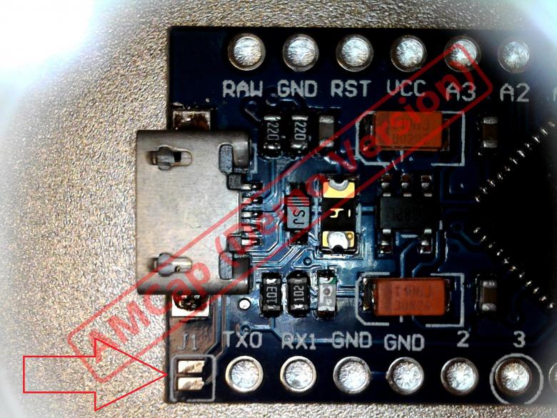

Как определить какая это плата: 5В или 3,3В?
И что за J1 на плате?
Smith2007

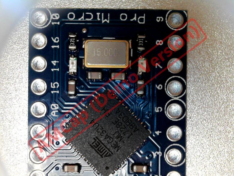

Правильно я понимаю, что если плата на 16 МГц - то это 5-ти вольтовая версия?

Smith2007 пишет:
Arduino Pro micro
Есть скетч SysInfo (http://arduino.ru/forum/programmirovanie/sysinfo-arduino), но на Pro Micro я его не проверял.
На пузе посмотрите стабилизатор (большой четырехногий элемент, три узких ноги и одна широкая) на скоко вольт и получите ответ:
arduinec
Зарегистрирован: 01.09.2015
sadman41 пишет:
На обратной стороне Pro Micro ничего нет.
Ough. Действительно.
Тогда, судя по https://cdn.sparkfun.com/datasheets/Dev/Arduino/Boards/Pro_Micro_v13b.pdf , нужно искать SJ1 и смотреть - замкнут или нет. Возможно, что J1 - это он и есть. Тогда VCC идет через стабилизатор и MCU питается от 3,3V
А так, "ATmega16U4/ATmega32U4 can be powered up to 5.5V", так что не сгорит в любом случае. Вопрос только во фьюзах, как я полагаю.
Smith2007
Как понять на сколько стабилизатор?
В описании он работает как 3,3В так и на 5В.
Smith2007
Спасибо всем откликнувшимся.
По ссылке arduinec получил 16 МГц версию.
Smith2007 пишет:
Мультиметром ему в выход тыкнуть.
