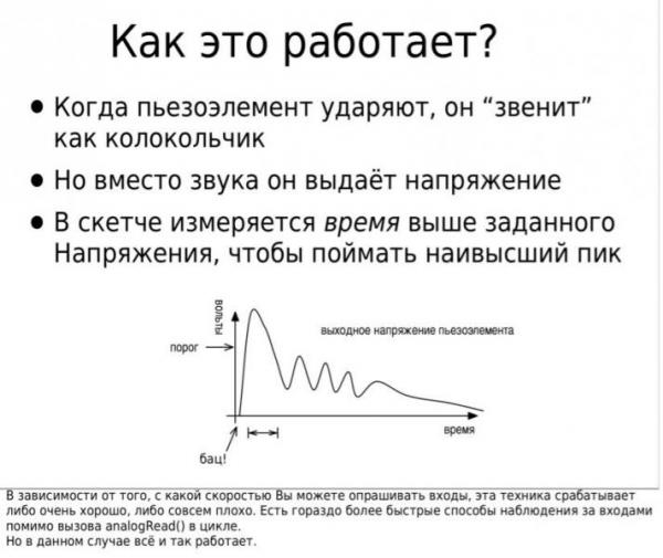

Поэтому и надо ставить стабилитрон (диод Зенера) параллельно пьезе (лучше через резистор 1кОм к примеру), чтобы обрезать минус на уровне -0.7, плюс на уровне 3.3 В. То есть стабилитрон надо брать на 3.3 В
Кстати, а я один вижу, что пьезик так включать нельзя? На кол сажать нужно того, кто придумал так подключать.
Ну это все из-за ложного представления об экономности.
По хорошему там нужны еще, как минимум, стабилитрон, небольшой резистор (типа 1к) последовательно и, желательно, цепи, корректирующие спектр/форму сигнала, т.е. от одного конденсатора до пары конденсаторов и еще одного резистора. И все это подбирать, сначала наблюдая за осциллографом, а потом, когда уже будет устройство, подающее признаки жизни, - на слух.

Вот картинка:
Вот ссылка на весь документ в сети, там много ерунды, но много и полезного.
Я поэтому и спросил, переделали ли Вы код, как я указал вчера? ПЕРЕДЕЛАЙТЕ! В коде проблема, не в стабилитроне.

Он нужен только чтобы вход не погорел. В обоих проектах его нет и все работает. Многое от пьезы зависит.

в электронике оказалось все проще: к датчику параллельно втыкаем резистор 1МОм и этого достаточно. Если делаете самодельный пэд, то советую отнестись более серьезно к этому вопросу. Я сначала думал "фигня, главное код...", а в итоге оказалось что датчик очень чувствительная и капризная штука и при ударе, как писалось выше выдает "серию затухающих колебаний" поэтому нужно при изготовлении пэда делать конструкцию, которая максимально быстро возвращает пьезо в исходное положение.

Вот картинка:
Да уж...
Цитирую:
А еще диод шотки паралельно, отрицательное даже 0,7 вольта многовато, есть новые типы диодов для схем блоков питания работающих в параллель, структура сходна с Шотки, у них прямое еще меньше, раз в шесть, от Шотки
andriano, ну этот треш возможно следствие бездарного перевода. Но очевидно что и автор не сильно подкован в области электроник :)
Картинка с затухающей синусоидой в статье очевидно снята с готового пьезо-барабана, т.к. голый датчик затухающих повторных колебаний не даёт.
