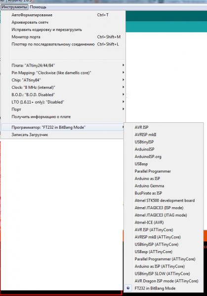

Всем привет! На работе потребовалось прошить железо (ATTYNI 44A). Софт написан в ардуино. Дел с ардуино не имел, потому прошу помощи.
Есть программатор (самодельный). На нем имеются микросхема FT232RL. На плате (возле разъема для программирования), которую надо зашить, имеются надписи: MISO, MOSI, RST, CLK, +5V, GND.
В общем, Arduino IDE я настроил (в папку \Documents\Arduino\hardware\ATTinyCore я перенес нужные файлы), в IDE появилось куча доп. опций. Выставил как на скриншоте.
Какой выбрать программатор?
Какая последовательность прошивки?
1. Зписать программу
2. записать фьюьзы (нажатием кнопки "записать загрузчик")?
Что-то в таком порядке, с выбранным программатором как на снимке, ошибки лезут. Грешу на то, что либо программатор не правильный выбрал, либо IDE не настроил.

Chip115 пишет:
как называется твой программатор?
отож - нет у тебя программатора. купи программатор и выбирай его название.

Программатор самодельный, на FT232. Полагаю что сделан по классиеческой схеме, которые ходят по интернету. Есть подозрение что как-то к Arduino IDE прикрутили AVRDude и шили используя бит банд.
В общем, нужно ли загружать загрузчик?
Если надо, то сначала пишем его, а потом программу?
Вот ошибки
Arduino: 1.8.5 (Windows 7), Плата:"ATtiny24/44/84, Disabled, ATtiny44, 8 MHz (internal), B.O.D. Disabled, Clockwise (like damellis core)"
\Documents\Arduino\hardware\ATTinyCore\avr/tools/avrdude_serjtag/avrdude -\Documents\Arduino\hardware\ATTinyCore\avr/tools/avrdude_serjtag/avrdude.conf -v -pattiny44 -cdiecimila -P ft0 -B 38400 -e -Ulock:w:0xFF:m -Uefuse:w:0xFF:m -Uhfuse:w:0xD7:m -Ulfuse:w:0xE2:m
java.io.IOException: Cannot run program "\Documents\Arduino\hardware\ATTinyCore\avr/tools/avrdude_serjtag/avrdude": CreateProcess error=2, Не удается найти указанный файл

Ошибка при записи загрузчика.

Chip115, 1) что бы шить через FT232RL в режиме ISP нужна специальная версия дудки и её конфиг. файла  2) При записи загрузчика должны прошиться только "Fuse-биты", загрузчика у тини44   в этом аддоне нет. 3) строка в лог-файле   "Cannot run program "\Documents\Arduino\hardware\ATTinyCore\avr/tools/avrdude_serjtag/avrdude  CreateProcess error=2, Не удается найти указанный файл"     вам совсем не о чём не говорит?

"Cannot run program "\Documents\Arduino\hardware\ATTinyCore\avr/tools/avrdude_serjtag/avrdude  CreateProcess error=2, Не удается найти указанный файл"  Про какой файл идет речь? Про avrdude.conf? Так он есть
